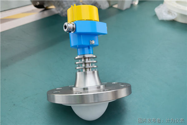

4. 天线类型与材料
这是决定雷达适应能力的重要因素。
常见天线类型:
喇叭天线
适用于多数液体和粉尘较少的固体。优势是价格适中。
抛物面天线
适用于高粉尘环境,水泥、粉煤灰料仓。抗粉尘能力强。
杆式天线
特点是体积小,适合安装空间狭小,例如小直径储罐。

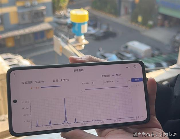

6. 通讯方式
根据监控需求选择:
常见方式比如本地显示、RS485 通讯(连接 PLC / DCS)或4–20mA 模拟信号等。
偏远地区还可以选择4G或NB-IoT,必须确保通讯协议与控制系统兼容。
