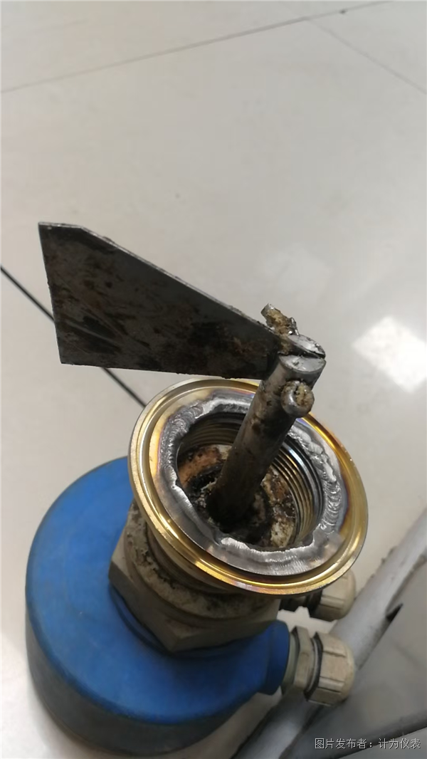

2. 机械式阻旋极易卡死,沦为“摆设”
长期以来,许多企业习惯使用阻旋式料位开关作为料位报警。阻旋依靠微型电机带动叶片旋转,遇到物料时受阻停转并输出报警信号。然而,在切片料仓中,阻旋会有缝隙叶片极易被掉落的细长条异物、物料粉尘结块卡住,或者因轴承进粉导致摩擦力增大而卡死。一旦卡死,不仅失去报警功能,还可能烧毁电机,维护人员需要频繁爬罐清理,安全隐患与人工成本极高。

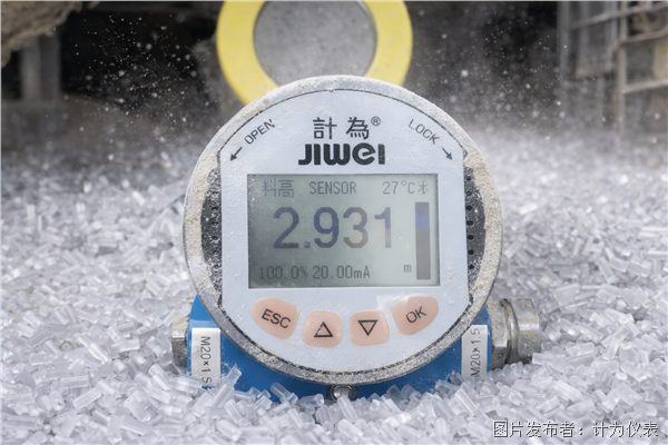

1. 主测量:雷达料位计(非接触,免维护)
摒弃传统的接触式测量,以计为JWrada 80GHz雷达料位计作为主测仪表。
• 穿透性强,无视粉尘: 切片在下落过程中会产生大量静电粉尘,80GHz高频雷达波(电磁波)能够轻易穿透粉尘空间,不受环境干扰。
• 非接触原理,零卡死风险: 仪表探头不与物料直接接触,彻底解决了机械卡死问题。
• 精准测距,识别架桥: 雷达波束角小,能量集中,能够精准测量探头到物料表面的真实距离。配合智能算法,能有效识别因“架桥”导致的异常料位变化,将真实数据反馈给DCS系统。
• 自研算法,远程调控:通过手机蓝牙连接“计为智控”APP或小程序,工程师可以快速诊断现场复杂工况,进行远程实时调控,让雷达软件设置更匹配现场工况,软件还支持远程升级,智能回波学习,参数一键复制等自研功能,解决现场爬罐等困扰。

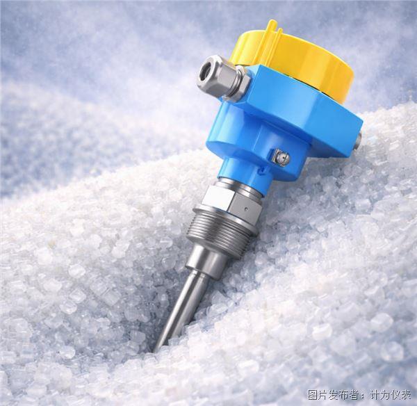

• 高可靠方案:振棒料位开关 以计为振棒料位开关为例,以双管嵌套设计提升探头精准度,基于压电晶体谐振原理,探头无活动部件。当物料覆盖振棒时,谐振频率改变触发报警。由于其表面光滑,对切片颗粒不粘附,且完全防卡死,寿命极长。适合对稳定性要求极高、不希望频繁登高维护的关键料仓。
