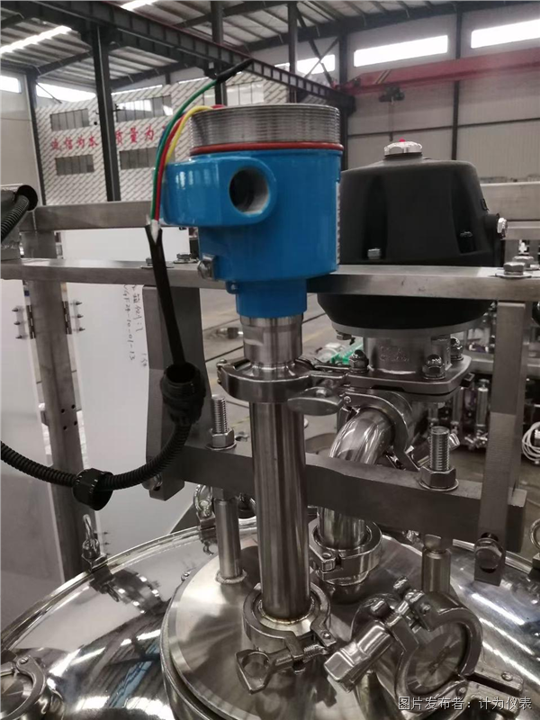

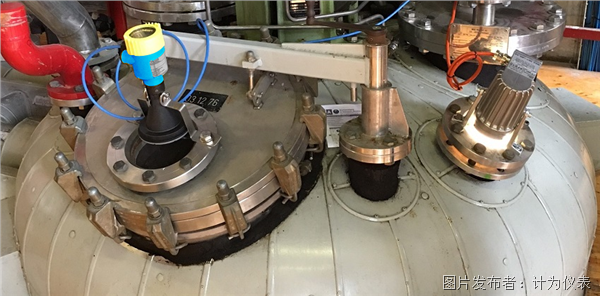

1. 卫生型雷达液位计
为什么雷达能解决问题?
• 电磁波的穿透力: 雷达波是电磁波,而非机械波。先进的80GHz调频连续波雷达,其波长极短,能够像穿透视障一样,轻松穿透发酵产生的泡沫层,直接探测到下方的真实液面。这就好比给控制系统装上了“透视眼”,无论泡沫如何干扰,读数始终精准。
• 卫生型设计的细节: 针对无菌要求,这类雷达采用抛光不锈钢外壳和食品级PTFE天线。其过程连接采用卫生卡箍,无死角、不挂料,从物理结构上杜绝了细菌藏匿的可能。
• 远程调控:以计为JWrada雷达液位计为例,因发酵罐一般都是高温高压状态,有自研软件优势,可适配不同严苛工况环境,工程师还可通过手机蓝牙连接“计为智控”小程序或APP,与现场人员一对一远程调试,实现回波曲线和EFT曲线的实时查看与分析,帮助现场人员解决测量难题。
