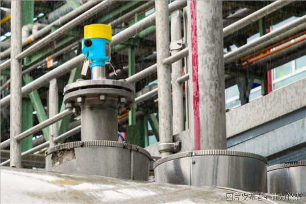

1. 高温高压储罐(化工/蒸汽系统)
案例:某炼化厂减压塔回流罐(150℃、0.6MPa),原静压式液位计在夜间温度骤降时发生零点漂移,联锁误触发导致旁路阀频繁开关。 问题根因:温度变化引起密度偏移,静压信号“假液位”。 建议:
• 雷达(高温探头、耐压法兰),对密度变化不敏感;
• 增设雷达波窗与介电常数补偿;
• 设备保温层开窗口并做热隔离,避免热浪扰动回波。

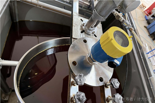

3. 低介电常数液体(油品)
案例:润滑油调配罐(介电常数≈2.2),导波雷达回波幅度低,偶发“液位丢失”。 问题根因:介电常数低导致反射弱。 建议:
• 高频雷达(80GHz)提升灵敏度;
• 安装导波管或反射锥,提高回波强度;
• 作为冗余,配置音叉式并做温度/密度补偿。

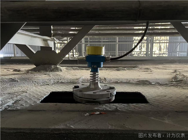

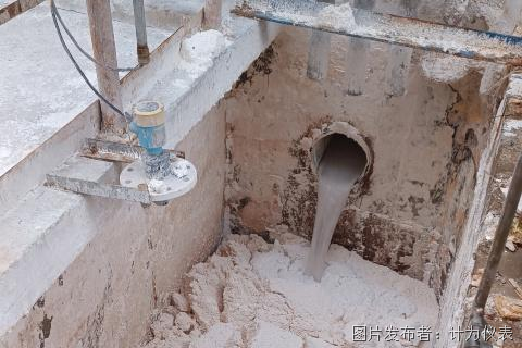

4. 颗粒、粉体、固体料仓(粮油/建材/矿业)
案例:玉米粉料仓(25m,高粉尘),超声波被粉尘衰减,回波乱跳。 问题根因:粉尘吸收声波、多径回波、锥堆角动态变化。 建议:
• FMCW 雷达(抗粉尘),配吹扫装置防积灰;
• 选偏心安装避开进料口,启用假回波抑制;
• 标定锥堆角模型,做体积换算。
