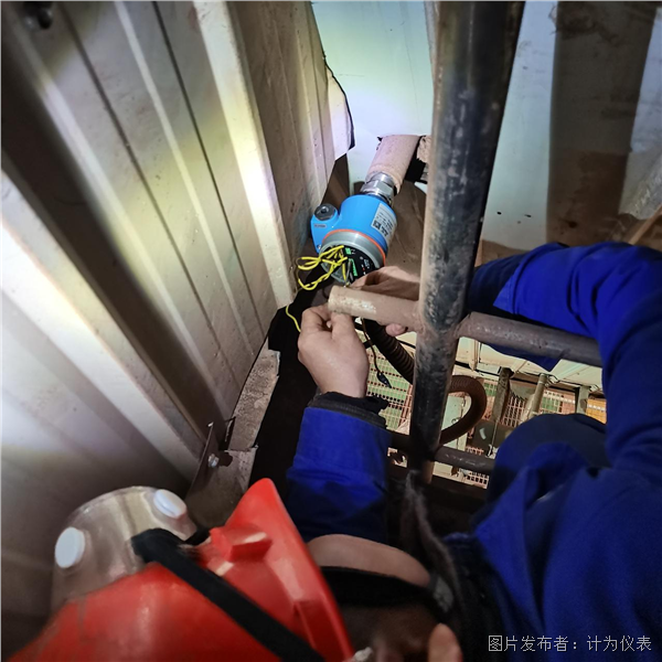

在工业自动化与过程控制系统中,仪表的安装质量直接影响测量的准确性和控制的可靠性。然而在实际工程中,由于施工经验不足、管理疏漏或对规范理解不够,常常会出现各种安装错误,导致运行隐患甚至设备故障。本文结合工程实践,总结几类常见错误及防范措施,供同行参考。

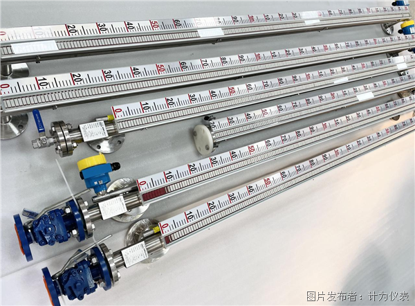

• 液位计安装位置靠近进出口或搅拌区,易受液流冲击、气泡或搅动干扰。

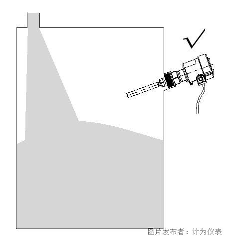

• 料位计安装在料仓中心上方,探头易被下料流直接冲刷或掩埋。

  • 料位计应安装在料仓顶部偏心位置,避开物料下落主流区。

• 液位计导压管支撑不足,运行中震动或下垂,影响测量精度。

• 超声波液位计、射频导纳料位计未做合理屏蔽,导致信号波动。

• 对非接触式液位/料位仪表,应将信号线远离强电源并加屏蔽。

• 磁翻板液位计导向不良,浮子卡滞。

• 磁翻板液位计应保持导向管光滑并定期清理。
