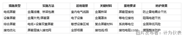

4. 屏蔽措施
• 电缆采用金属线槽/桥架屏蔽,电子设备外壳增加屏蔽罩。
• 屏蔽层需可靠接地,降低雷电电磁脉冲(LEMP)的干扰。
防雷屏蔽措施对照表
