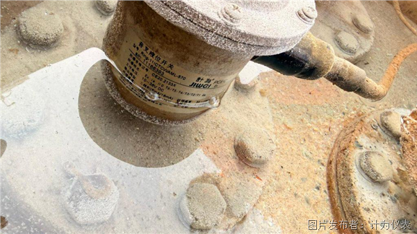

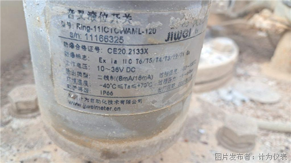

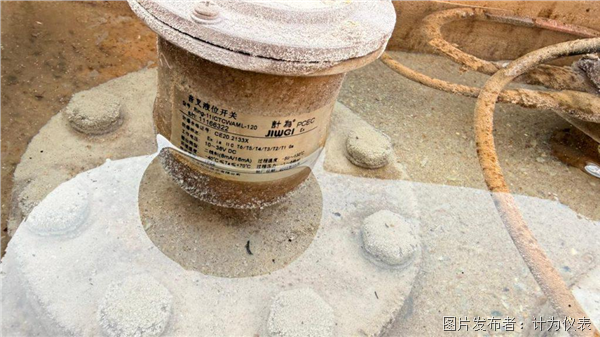

  更值得一提的是——计为音叉液位开关已在腾龙芳烃装置连续稳定运行 13 年,105 台设备无一故障,成为长期工况下“装上就忘”的可靠案例。

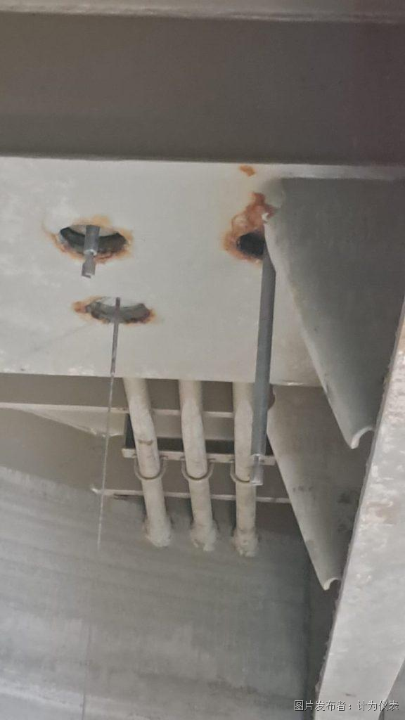

三、安装环境与方案
1. 安装位置
  压载水舱的液位监测对船舶稳性控制至关重要,因此液位开关的安装位置在设计阶段就经过了充分论证。计为音叉液位开关主要布置在 舱壁顶部和 侧面预留接口,对应不同工况需求,实现从最低液位到满舱的连续状态监测。
  顶部安装可在进水、排水过程中实现对“满舱”与“高液位”的可靠判断,避免溢流或压载不均;侧面安装位置更适合作为“低液位”或“泵保护”信号点,保障压载泵在低水位时及时联锁停机。此外,这些位置均经过 CFD 液流分析或现场经验验证,可有效避开舱内局部涡流、液面扰动以及气泡聚集区域,确保音叉振动信号不受干扰。
  所有液位点均可直接接入船舶 PLC/DCS 控制系统,通过硬接点信号实现自动化逻辑联锁,例如:压载泵自动启停、防溢报警、压载工况切换等。安装完成后,船舶实现了“少维护、全天候、长周期”的液位监控能力,满足远洋航行的可靠性要求。

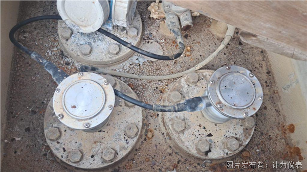

2. 接口与密封
   压载水舱内空间有限且结构复杂,不同船型、不同吨位的舱壁开孔规格也不尽相同,因此计为音叉液位开关提供 螺纹连接与 法兰连接两种结构形式,方便船厂或船东按照各自标准进行匹配。
• 螺纹连接(G/NPT/Metric):安装操作简单,现场无需大量改造,特别适合中小型压载舱或改装项目。紧固后配合双重密封结构即可达到长期免维护状态。
• 法兰连接(DN50–DN100 多规格):在大吨位压载水舱及高振动场景下更为稳固,可承受较高内部压力与船体振动冲击,有效减少松动或变形的风险,适用于新造船或关键舱段。
  为提升耐久性与长期水密性能,设备标准配备 FKM/PTFE 双密封件,在盐雾、高湿度、压力波动等海洋环境中仍可保持可靠密封。安装前,技术人员均对所有接口进行 低压试漏(气压/水压),重点检查螺纹啮合、法兰面平整度以及密封圈压紧力,确保舱壁连接点无渗漏隐患。通过试漏后再进行通电调试,整套系统密闭性能和信号可靠性得到充分验证。
