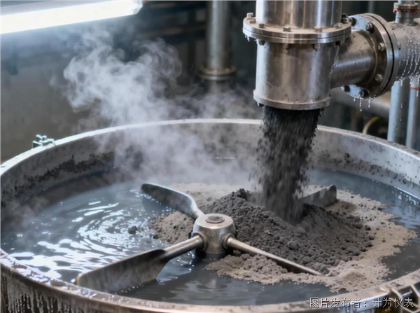

在锂电池生产的前段工序中,正极材料(如三元锂、磷酸铁锂)与负极材料(如石墨)的存储与输送是生产的起点。这些材料大多以超细粉末形态存在,具有粒径小、流动性差、易扬尘等特点。在这样的工况下,料位测量的准确性直接关系到生产连续性。然而,粉尘干扰、挂料误报等问题,一直是困扰仪表工程师的痛点。
一、 粉体测量的两大核心挑战
粉尘干扰大:在气力输送或投料过程中,料仓内粉尘弥漫。超声波等基于声波原理的仪表极易受粉尘反射干扰,导致信号丢失或虚假回波。
虚假信号多:粉体在下落堆积时角度复杂,且容易在仓壁形成“挂壁”现象。接触式测量工具容易被物料掩埋或被挂料误导,导致误报警,甚至引发溢料事故。

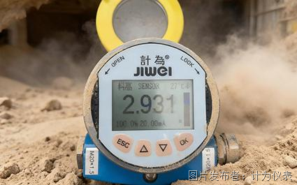

二、 连续测量首选:高频雷达料位计
针对高粉尘环境,计为JWrada 80GHz高频雷达料位计是目前最理想的连续测量工具。
穿透性强:雷达波以光速传播,且频率越高波束角越小,能量更集中。它能轻松穿透浓重的粉尘云层,准确捕捉真实料面,不受空气中悬浮颗粒影响。
非接触测量:雷达天线不接触物料,避免了粉体对传感器的磨损和粘附。对于锂电行业严格的洁净度要求,非接触设计也杜绝了交叉污染的风险。

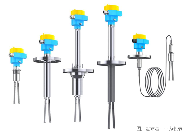

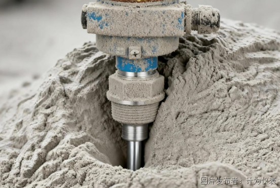

三、 点位保护神:振棒料位开关
仅靠连续测量往往不足以应对突发状况,在关键限位点,必须配置振棒料位开关作为最后一道防线。
与传统的振棒开关不同,计为Ring-11振棒料位开关专为粉体料位测量设计:
抗挂料能力强:计为Ring-11采用独特的双棒结构谐振设计,当细粉附着在探头表面时,依然能保持稳定振动,不易产生误报。这对于容易挂壁的石墨和碳粉尤为重要。
灵敏度可调:针对不同密度的锂电粉体,可调节灵敏度,确保即使是非常轻质的粉末也能被准确检测,防止料仓溢出或排空。
