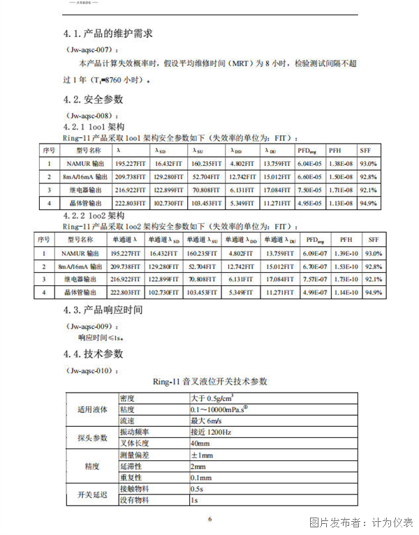

2. 为什么必须有安全手册?
安全手册详细记载了仪表在安全工况下使用的所有限制条件和关键参数。
• 关键数据: 它包含了认证机构确认的失效率数据(λ)、平均危险故障概率(PFD)、安全失效分数(SFF)以及硬件故障裕度(HFT)要求。
• 应用限制: 它明确规定了仪表在什么环境下、如何安装、如何接线才能满足声明的SIL等级。
• 验证测试: 它定义了周期性功能测试的具体步骤,这是保障SIF回路长期安全运行的关键。

3. 认证范围与约束条件
证书中通常会规定硬件故障裕度(HFT)。
• 案例: 计为Ring-11音叉液位开关SIL证书注明“HFT=0时满足SIL2”。这意味着Ring-11音叉液位开关设计的是“二取一”冗余配置”回路(HFT=0),该仪表能用于SIL3回路。
