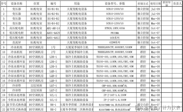

二、仪表台账建议包含哪些内容?
一份实用的仪表台账,应当涵盖以下基本要素:
1. 仪表名称:压力变送器、热电偶、液位计等
2. 规格型号:详细型号,便于技术匹配
3. 出厂编号:唯一标识,方便厂家溯源
4. 仪表位号:与 P&ID 图纸对应,快速定位安装点
5. 测量范围:如 0-100kPa、0-500℃
6. 精度等级:0.5%FS、1.0级
7. 测量介质:水、蒸汽、煤气、氧气等
8. 安装位置:具体到“车间-设备-管道-位置”
9. 关联设备:是否参与连锁或联动控制
10. 运行状态:运行、停用、备用、报废
11. 生产厂家:便于后续技术支持
12. 投用日期:为寿命评估提供依据
13. 检验周期:1月/1年等
14. 最近校验日期:保持数据实时性
15. 维护记录:包括时间、内容、结果、责任人
16. 说明书/资料链接:扫描二维码即可查看说明书
在实际操作中,还可以根据企业需要增加字段,如:安装口径、法兰标准、公称压力、迁移量等。

                                常见仪表设备台账
