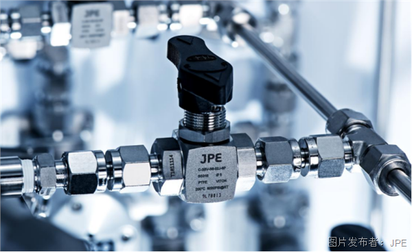

在自动化与流体控制领域,卡套接头作为管路连接的关键元件,其密封性能直接关系到系统运行的安全性与可靠性。然而,“不同厂商的卡套接头是否可以混用”这一问题,在行业内长期存在争议。JPE技术团队结合1999年发表于《Journal of Engineering Design》的经典研究,对这一问题进行了深入的技术解析,在此与行业同仁分享。
一、问题的由来
在实际工程应用中,因配件短缺、交期紧张或成本考虑,部分工程师会考虑混用不同厂牌的卡套接头元件。某些厂商也宣称,其产品在通过泄漏测试验证后,可以安全替代他牌元件。然而,此类测试往往存在预设条件,无法完全排除混用元件对系统带来的泄漏风险与安全隐患。因此,JPE并不推荐在相同的流体系统中混用不同厂牌的卡套接头元件。
二、七点技术警示
根据Mihsein及Seymour的研究,以下七点结论对于当前工程实践仍具有重要的指导意义:
警示一:设计与构造存在本质差异
每个元件的金属成型方式和密封机构不同,设计和构造的差异直接导致性能数据的差异。
警示二:没有完全相同的产品
不同厂商的几何形状、尺寸公差设计及材料机械性质各有不同,没有任何两家公司能生产出几何形状及公差尺寸完全相同的产品。
警示三:原设计性能可能无法发挥
混合使用多家卡套接头零部件,可能会使原设计元件无法达到该有的性能。研究证明,某些条件下后卡套并无法完全发挥作用。
警示四:可能引发不良应力集中
混用可能导致额外的不良应力集中,如前卡套无法准确与前后零元件定位,在螺母锁紧时产生意外变形,这些区域可能成为接头失效的主因。
警示五:材料性质差异影响密封
不同的金属成型方式及后制程直接影响机械强度、表面硬度和尺寸公差,本体与前卡套配合形成的密封区域均会受到上述性质的影响。
警示六:压力测试不足以验证完整性
仅以压力测试作为验证卡套接头完整性的唯一方法是不够的。振动试验、冲击试验等进一步工程评估往往能发现其他性能不佳的情况,混合搭配埋藏了高度潜在风险。
警示七:充分评估是可靠性的前提
只有对混合配件进行充分的理论和实践评估,模拟预测操作工况条件,才能为使用者提供足够的数据来支持及建立其可靠度。
三、结语
二十多年前建立的对卡套接头正确使用的严谨观念,至今仍具有重要的工程指导意义。建议终端使用者对不同厂牌的卡套接头采取保守的使用方式,避免混用,确保系统安全。JPE卡套接头在研发设计阶段使用先进FAE软体,并通过ASTM F1387严苛的系统性性能测试,提供高可靠度的产品选择
