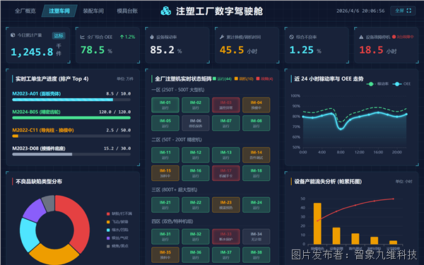

1.生产透明化
实时展示车间每台注塑机的运行状态、生产进度、工单完成情况,通过车间电子看板、PC/移动端随时查看,自动完成产量统计、报表一键生成,彻底告别人工巡检、手动报工;精准定位设备待机、空跑等产能浪费,优化生产排程,生产协同效率提升10%以上。

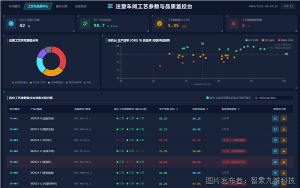

2.工艺标准化管控
实现工艺配方存储、历史追溯、一键调取复用;工艺参数超差、违规修改实时告警,保障批量生产的工艺一致性,降低不良品率;通过全量工艺数据沉淀,结合AI算法实现智能调机、工艺参数寻优,缩短新品打样周期,调机原料损耗降低30%-60%。
