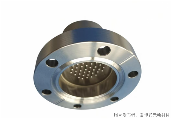

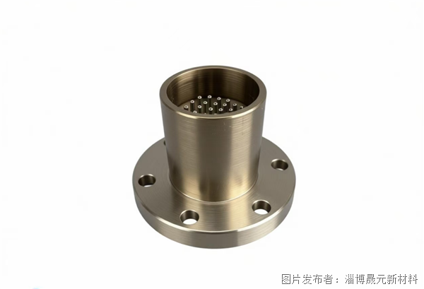

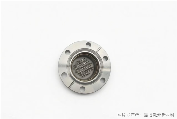

二、连接器结构设计
多针连接器采用插头‑插座式结构。插座端集成多根铌金属插针,插针由高纯氧化铝陶瓷基体通过钎焊工艺固定并实现电气隔离。插头端安装对应的插孔接触件,内部采用冠簧或线簧结构,与插针端部露出的金属芯体接触/分离从而实现通断。插头与插座分别采用双层壳体密封结构:对接前端部处于同一平面实现静态密封;对接过程中两层壳体相互交叉,使插芯完全浸没于绝缘油内;分离时壳体在弹簧作用下回弹至初始状态。尾部设计有油道,确保插合与分离过程中绝缘油与海水实现动态平衡,从而适应深海压力变化。

气密性是核心质量指标。采用AgCu3Ti钎料,在850~875℃、保温20 min、一定封接压力下,铌引针与高纯氧化铝封接件的漏气率可达10⁻¹² Pa·m³/s以下;实际构件中漏气率<5×10⁻¹¹ Pa·m³/s的比例高达97%。封接温度与压力对气密性影响显著,需严格优化。
