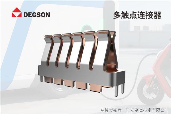

动力核心·功率连接器:筑牢能源传输的“安全防线”
功率传输是移动储能的核心需求,而功率连接器的性能,直接决定了能源传输的安全性与高效性。移动储能场景中,常常面临大电流、高电压的传输需求,同时需应对运输振动、高低温、粉尘水汽等复杂环境的考验,对连接器的承载能力、防护性能、安全性能提出了极高要求。
DEGSON高松功率连接器,聚焦“高承载、高安全、高可靠”三大核心,采用超大电流承载设计,额定电流覆盖150-450A,额定电压可达1000V DC,适配主流移动储能系统的电压等级,可满足大型储能设备的大功率传输需求,同时具备优异的耐压能力,耐压值达到2500V,提供充足的安全裕度。产品采用银合金导电触点+自锁插拔结构,有效避免振动松脱,确保连接稳定,同时降低接触发热,杜绝因过热引发的安全隐患。
