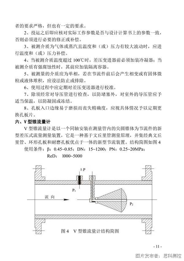

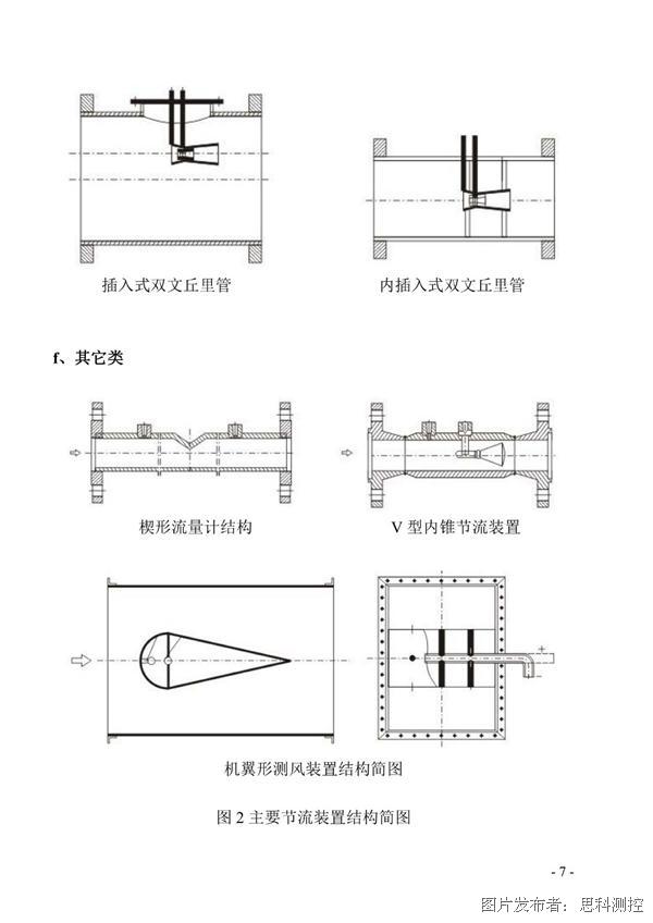

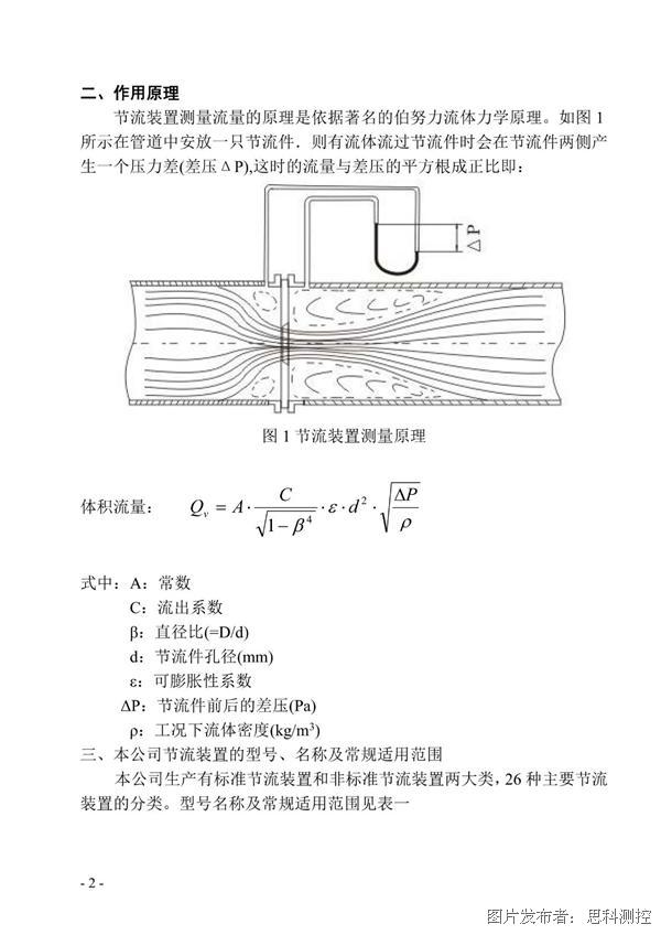

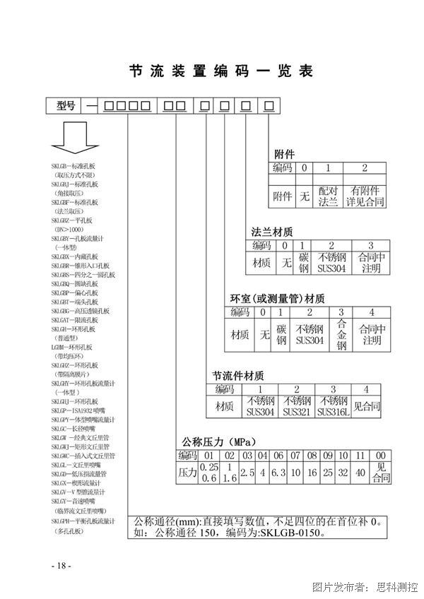

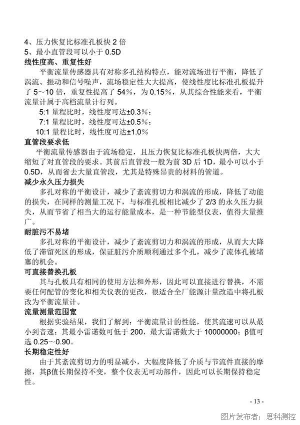

主要包括用途及特点、工作原理、结构及简图、安装与使用、V 型锥流量计、一体化节流装置等内容,可供选型和安装参考。
