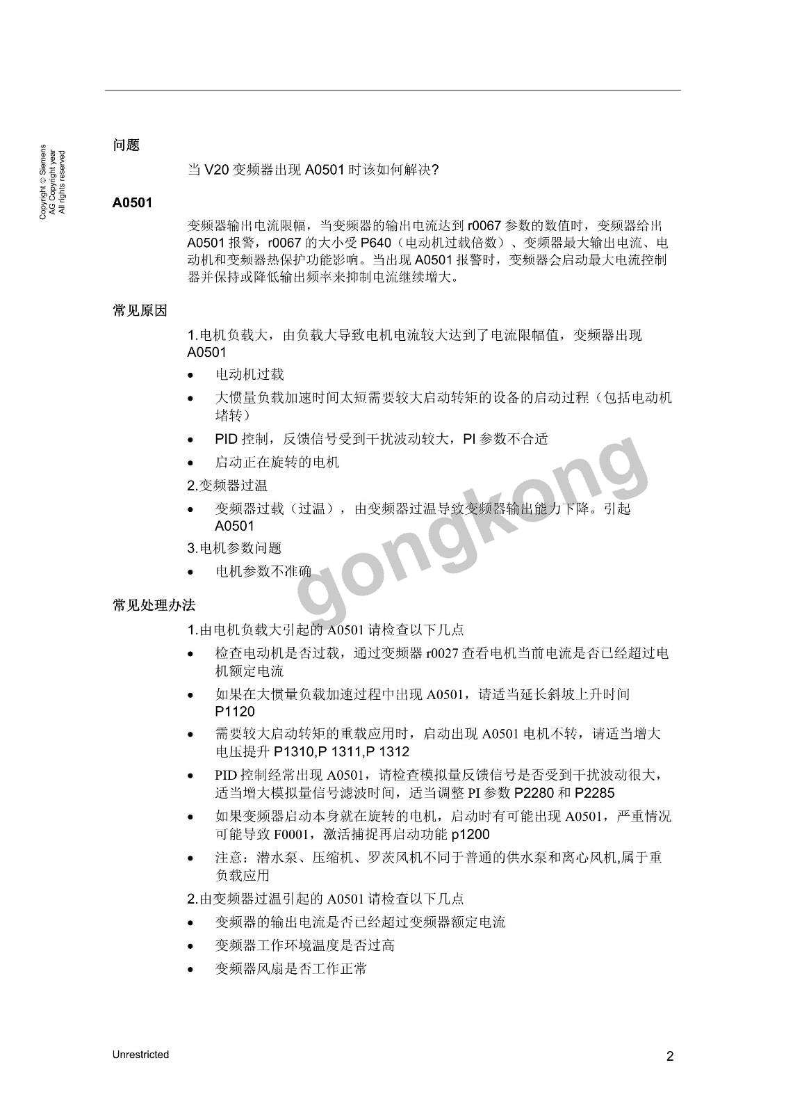

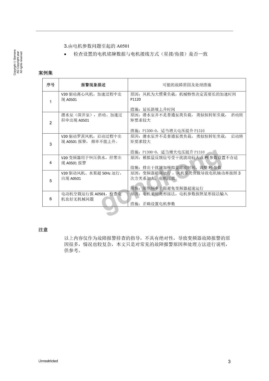

如何处理V20变频器报A0501报警

主要包括问题、原因、处理方法、案例集等内容,可供维护参考。
