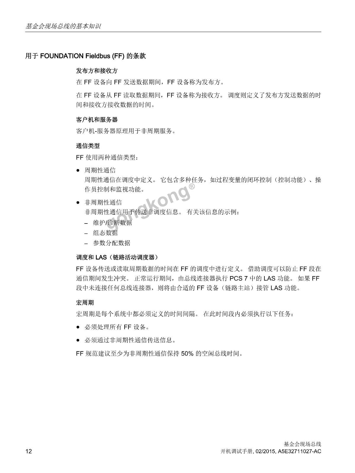

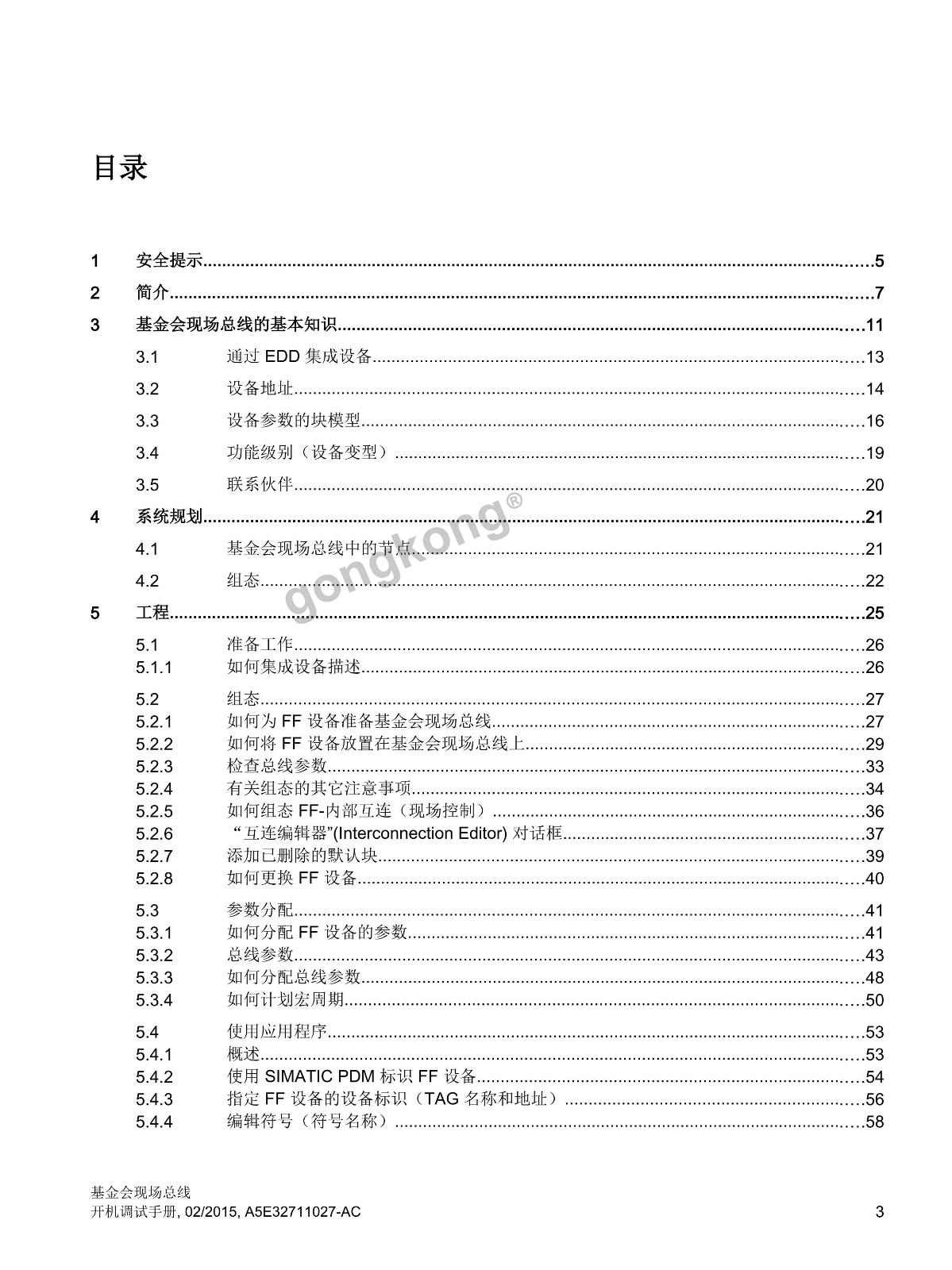

主要包括基金会现场总线的基本知识、系统规划、工程、调试等内容,可供组态和调试参考。
