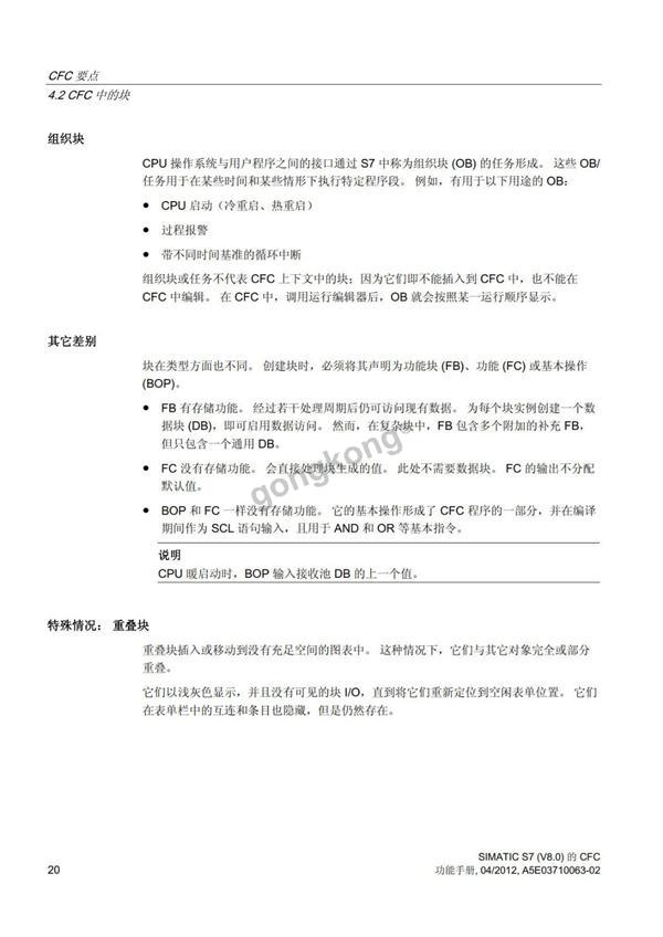

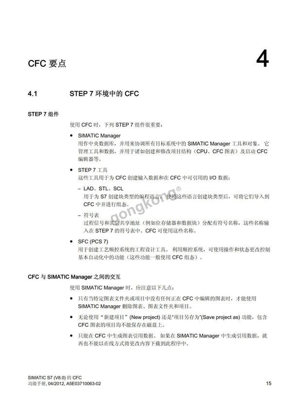

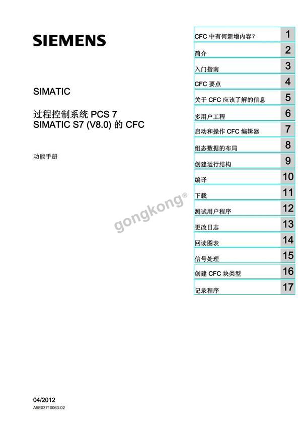

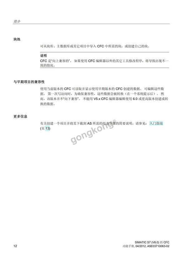

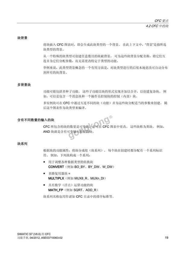

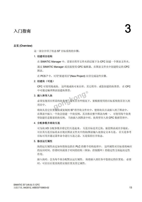

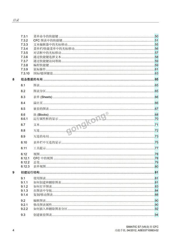

西门子SIMATIC 过程控制系统 PCS 7 SIMATIC S7 (V8.0) 的 CFC
pdf
1.49MB
免费
主要包括入门指南、CFC 要点、关于 CFC 应该了解的信息、 启动和操作 CFC 编辑器、组态数据的布局、创建运行结构、下载、测试用户程序等内容,可供组态参考。
