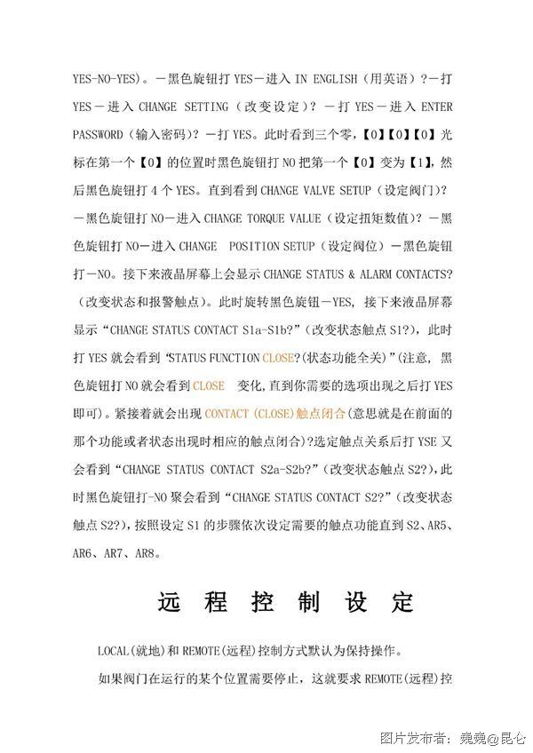

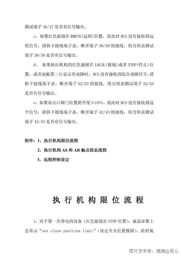

主要包括电动执行机构的操作方式、面板显示、故障分析、执 行 机 构 限 位 流 程、远程控制等内容,可供维护参考。
