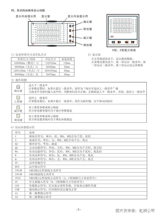

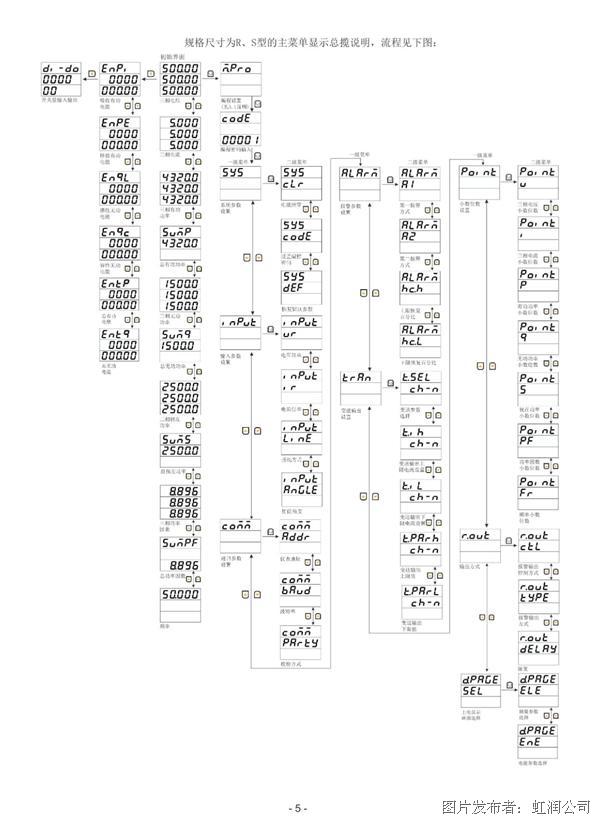

NHR-3300系列三相综合电量表使用
pdf
1.58MB
免费

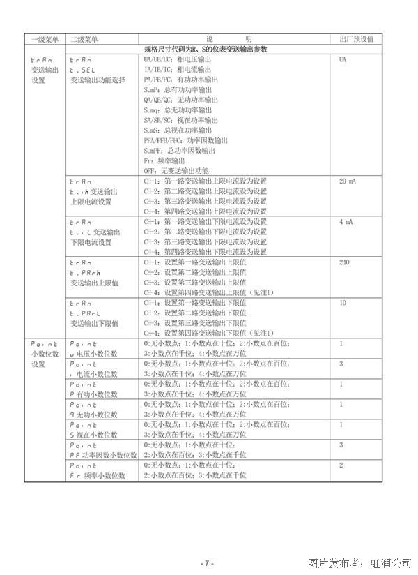

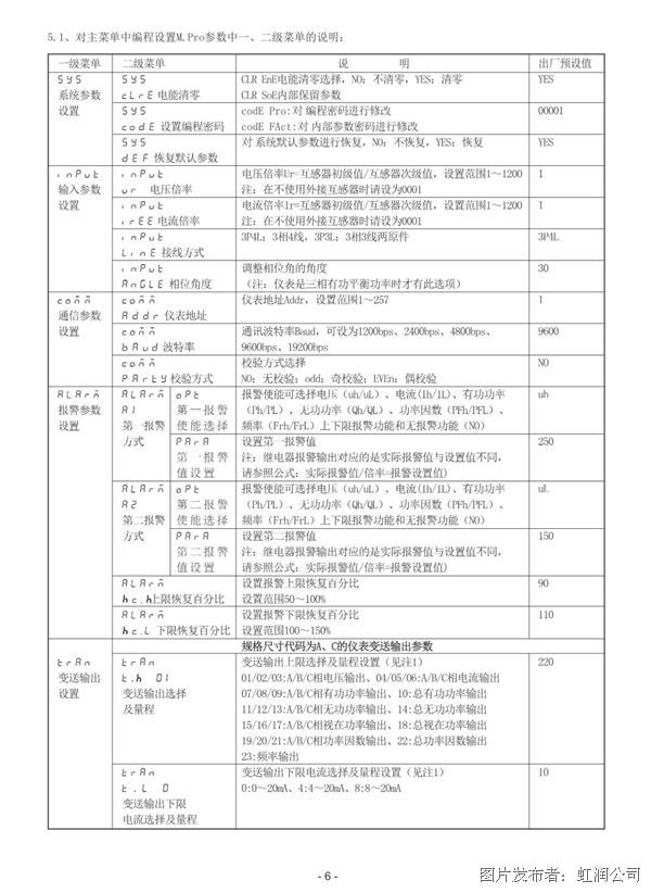

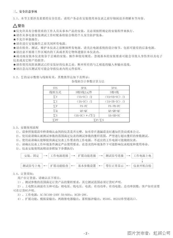

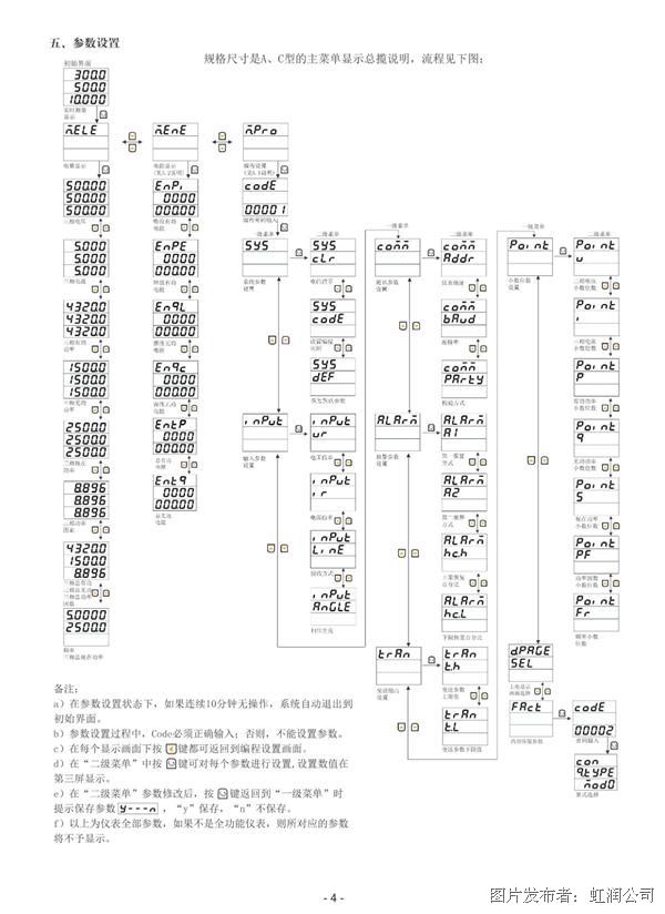

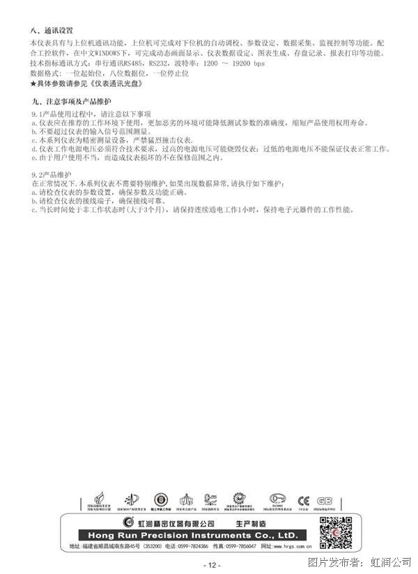

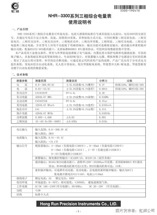

工控网提供“NHR-3300系列三相综合电量表使用”免费资料下载,主要包括产品介绍、技术参数、仪表的面板及显示功能、接线、参数设置等内容,可供选型、安装、操作参考。
