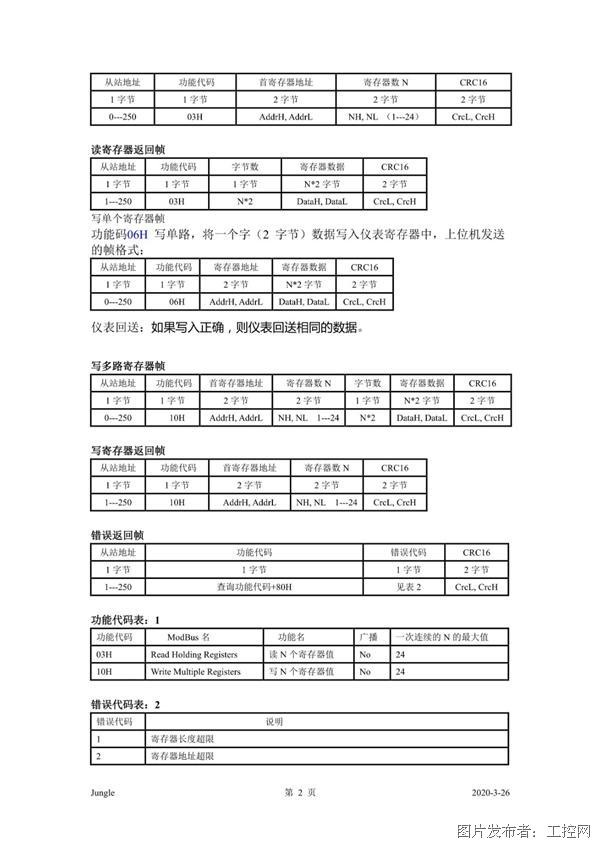

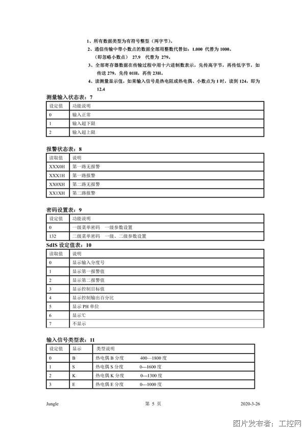

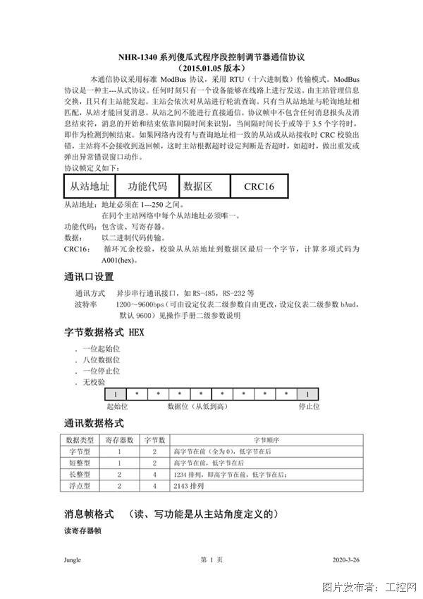

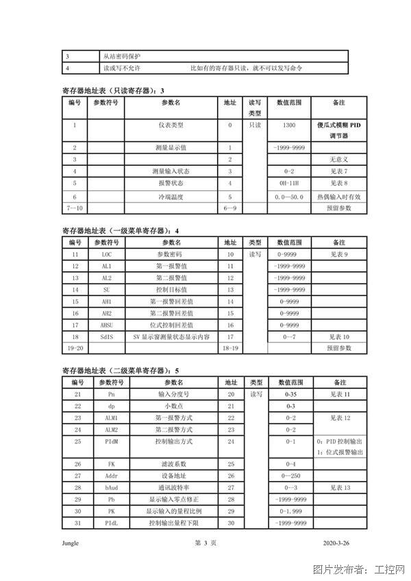

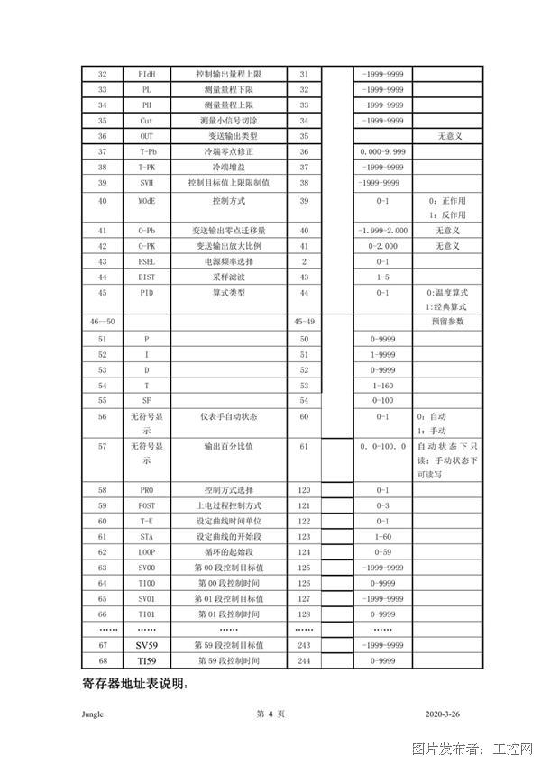

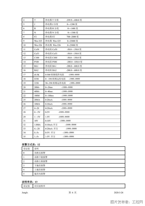

资料下载
虹润NHR-1340单显表ModBus通信协议
pdf
0.36MB
免费
主要包括通讯口设置 、字节数据格式 HEX、消息桢格式等内容,可供操作参考。
