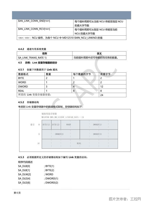

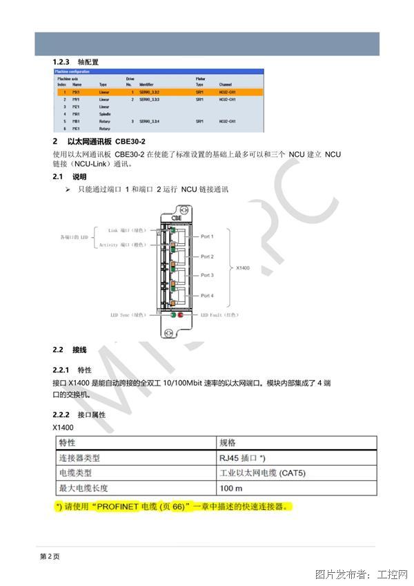

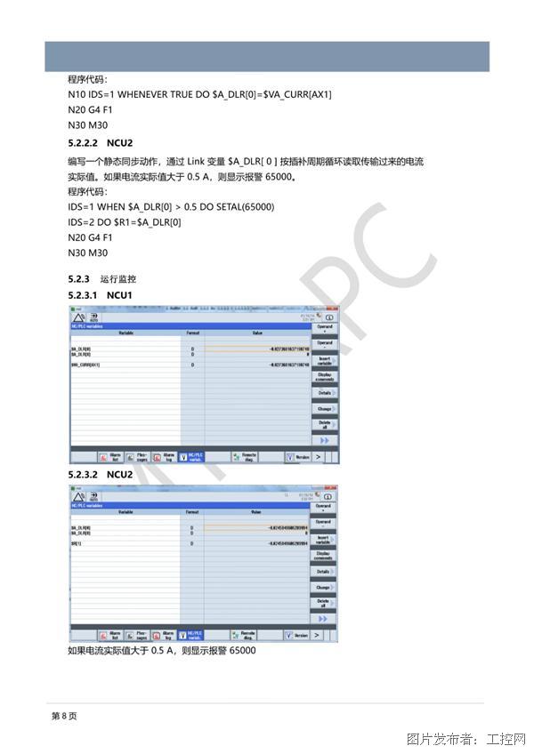

主要包括测试环境、以太网通讯板 CBE30-2、Link 通讯、Link 变量、功能测试等内容,可供学习使用。
