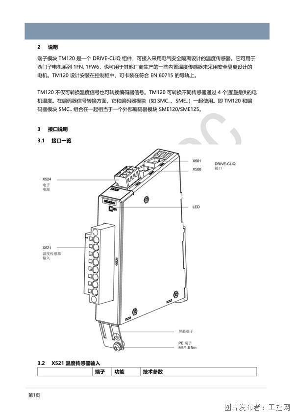

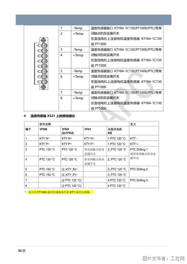

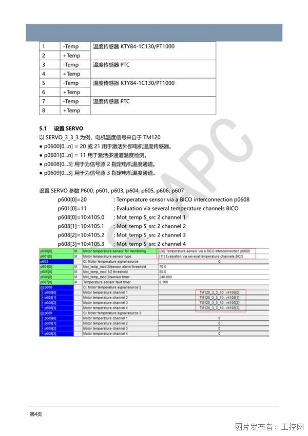

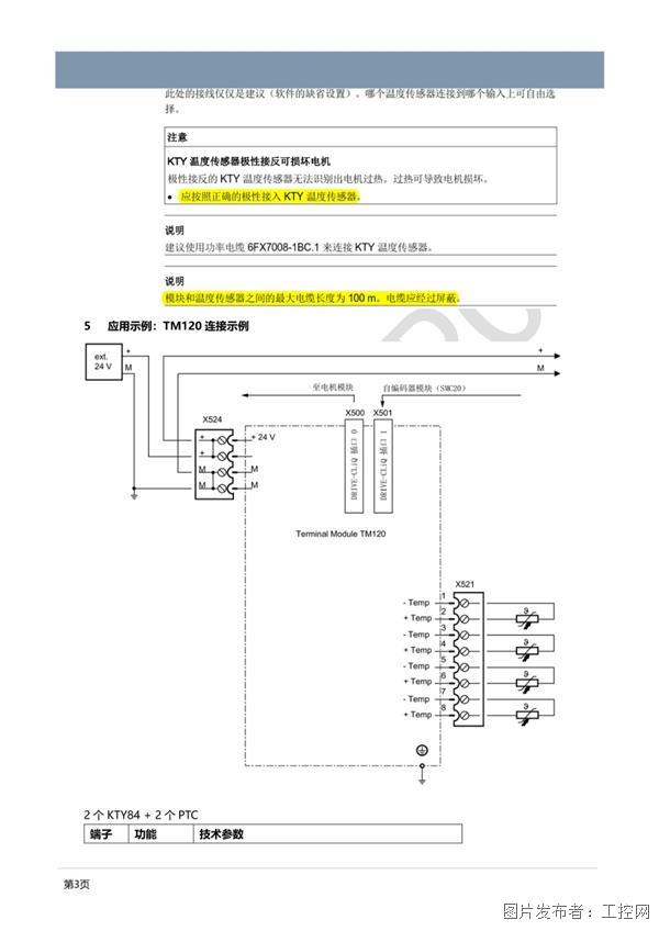

主要包括接口说明、温度传感器 X521 上的接线建议、应用示例:TM120 连接示例等内容,可供操作参考。
