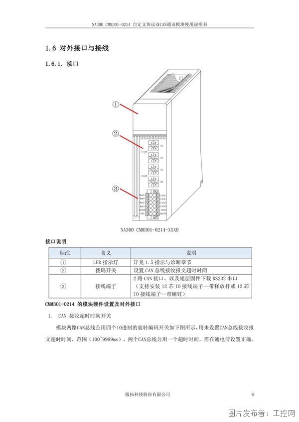

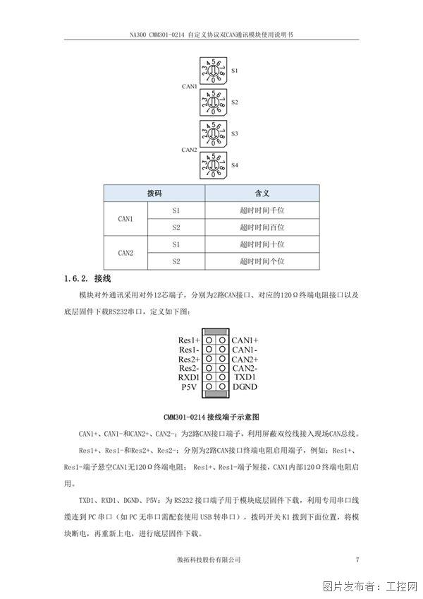

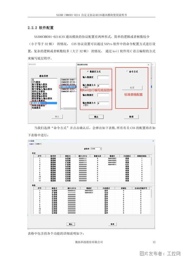

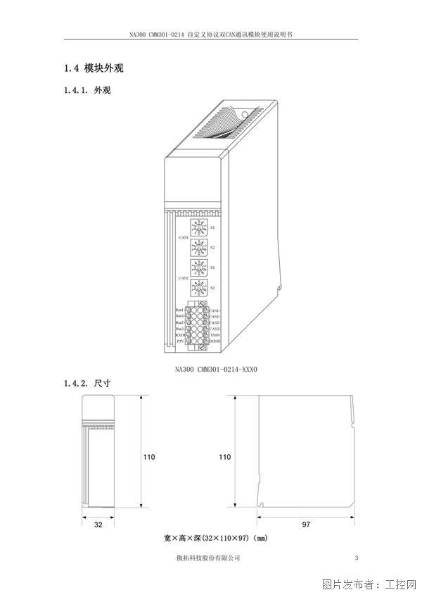

主要包括NA300 CMM301-0214 硬件手册、 NA300 CMM301-0214使用说明等内容,可供选型、安装、编程参考。
