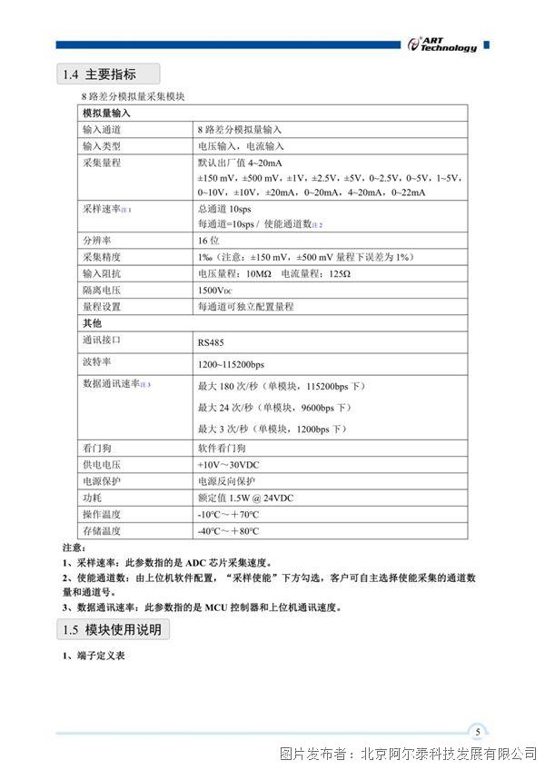

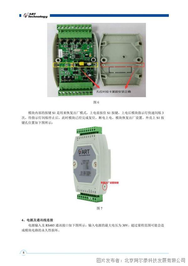

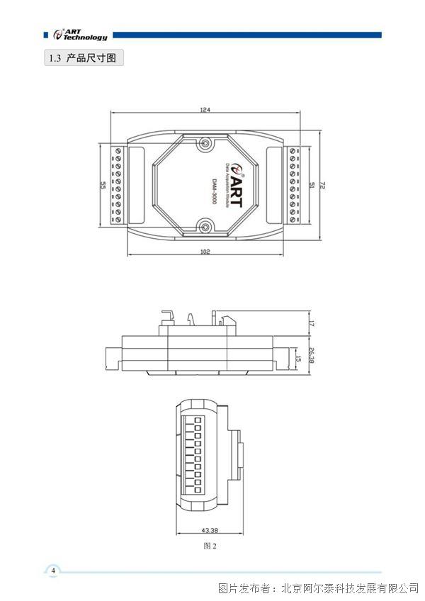

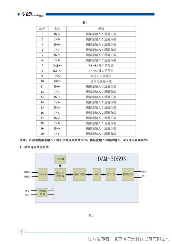

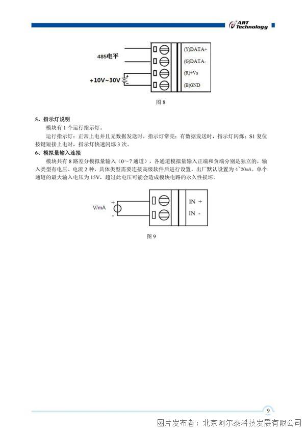

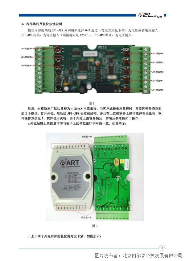

ART-阿尔泰科技DAM-3059N产品说明书
  • 资料格式:
    pdf
  • 资料大小:
    2.86MB
  • 授权方式:
    免费
  • 简介:
    主要包括产品说明、配置说明、 软件使用说明等内容,可供选型、安装、操作参考。
