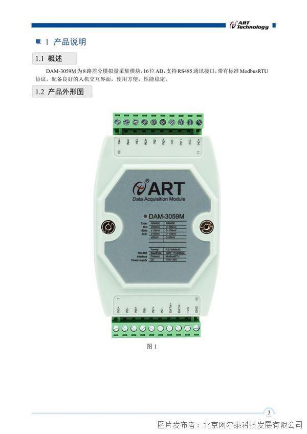

  • 简介:
    主要包括产品说明、配置说明、 软件使用说明等内容,可供选型、安装、操作参考。
