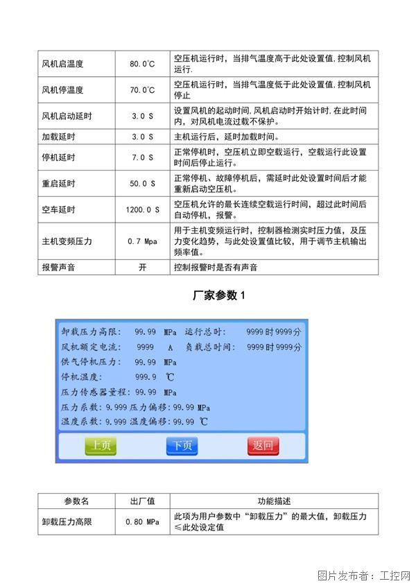

中达优控YK-6070M 空压机智能控制器说明书
pdf
0.61MB
免费

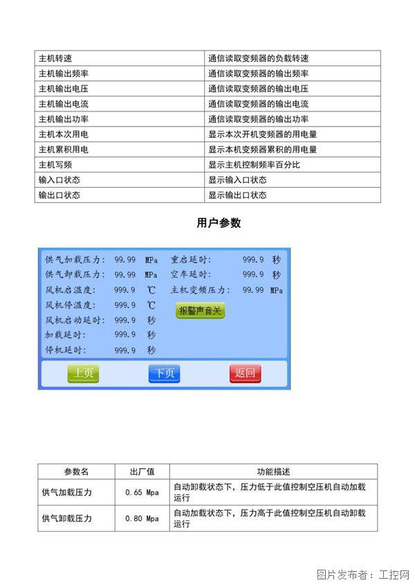

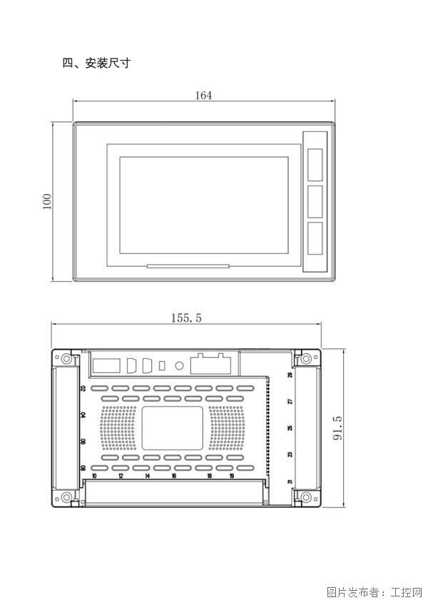

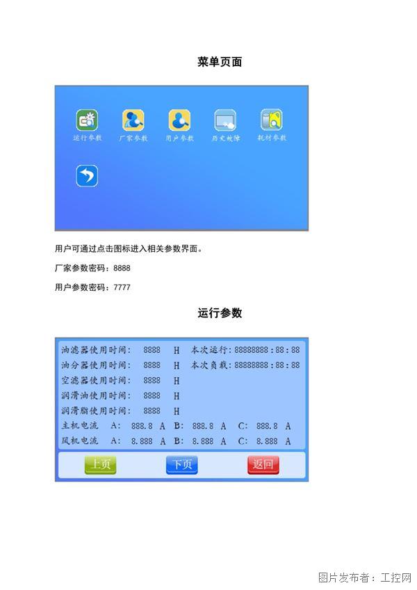

主要包括控制器的界面操作说明、功能技术参数、接线图、尺寸、故障处理等内容,可供选型、安装、操作参考。
