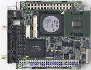

系统
�CPU: Intel 超低电压 Celeron 400Mhz 、Celeron 650 Mhz最高至低电压Pentium III 933Mhz FSB 100/133Mhz
�系统内存: 144 pin SDRAM DIMM x 1 最大512M
�芯片组: VIA Twister-T VT8606T VIA VT82686B
�输入/输出芯片: VIA VT82C686B Winbond 83977EF
�以太网: Realtek RTL8139C 10/100MBase-TX RJ-45 x 1
�BIOS: AWARD 256 KB FLASH ROM
�监视定时器: 可编程超时中断或系统复位
�硬件状态监测: 支持电源电压,风扇转速和温度监测
�SSD: Type II CF 插槽x 1
�主板尺寸: 96 x 90mm
�工作温度: 0℃-60℃
�扩展接口: PC/104及PC/104 扩展槽
显示
�显示芯片: VIA Twister-T S3 Savage4 引擎
�显存: 共享32M
�分辨率: CRT最大支持1280x1024@16bpp彩色显示
         LCD最大支持1024x768@18bpp彩色显示
�LCD接口: 16/24/48位 TTL/LVDS TFT/LCD
输入/输出
�MIO: IDE x 1 FDD x 1 K&M x 1  1x RS-232 1x RS-485
�音频: Mic-in Line-in Line-out Speaker-out
�USB: 支持 4 x USB 1.1 兼容

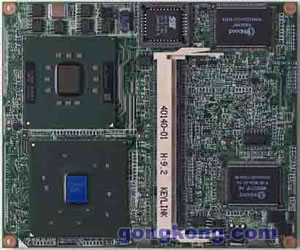

系统
�CPU: Intel 低电压 Celeron M ULV 600MHz 、Celeron M ULV 1.0GHz
�Celeron M Micro-FCPGA 1.3GHz Pentium M LV 1.1 GHz
�Pentium M LV 1.4GHz (10W) CPU, FSB400Mhz
�系统内存: 1 x 200Pin SO-DIMM 插槽, 最高支持 1GB DDR SDRAM
�芯片组: Intel 855GME Intel ICH4
�以太网: 1 x Intel 82562EZ 10/100 base-T
�主板尺寸: 114(长)x 95(宽)mm
�工作温度: 0℃-60℃
显示
�显示芯片: Intel 852GM/855GME 极速图形2 引擎
�显存: 共享64M
�分辨率: CRT最大支持2048 x 1536@24bpp彩色显示
         LCD最大支持1600 x 1200@48bpp彩色显示
输入/输出
�1x RS-232 1x RS-485
�USB: 支持 4 x USB 2.0 兼容
