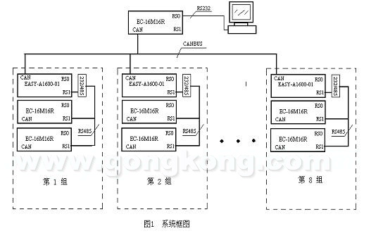

鱼雷电源充电控制系统较为复杂,其基本要求有:1、直流电源对120节电池进行恒流充电。2、充电过程中,动态检测每节电池的电压。3、充好电的电池能脱开,并能自动检测脱开后的电池电压。4、在充电主电路发生断开、松动等故障时,系统能自动报警,并能自我保护。5、当系统进行任何动作时,都必须接收上位机的指令,并将系统检测数值和工作状况能回馈到上位机。
科威公司在接受该项任务后,认真研究鱼雷电源充电控制要求,充分发挥科威PLC的特点,按下列思路构建控制方案:1、120节电池按16节为一组,采取分组检测控制,共分为8组。2、用过渡单元进行8组之间的协调,并和与上位机通信。3、每一组内的检测PLC及控制PLC间信息互通,是RS485的主从结构。见下图
