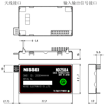

      日本日精公司生产的ND258A微功率数传模块是日精公司继ND系列数传电台在中国市场大获成功之后推出的又一无线数据通信领域的主流产品,它的目标市场是:集中抄表系统、配网自动化系统、GPS定位系统、工业设备自动化控制系统、无线报靶系统、水文水情测报、汽车遥控器、机器人控制、防盗报警系统、公共场所(如车站、马路)电子屏信息无线传输及其他各类遥控遥测系统。
      ND258A数传模块与目前市场上常见的各种微功率无线收发射机是两种绝然不同的产品--它除了功率较小以外,设计思路与专业的数传电台完全一致,而目前市场上的微功率数传模块一般是采用单片式的无线收发芯片加上几个外围元件"搭"起来的,这类产品成本比较低廉,但技术指标及稳定性与专业的ND258A模块不可同日而语。ND258A模块独有的手动编程功能是其他所有数传模块所不具备的,独立的手持编程器,既减小了功耗又降低了成本,更重要的是彻底避免了由于非专业人员误操作而可能造成的故障,从而提高了系统可靠性。
      由于单片式数传模块采用的是一次变频,无高放、中放及RF、IF高Q滤波器,所以灵敏度很差,一般为几个μV左右,抗干扰性能自然也谈不上,天线匹配特性也不佳,这样导致通讯距离很近,一般只有几十米,抗干扰性差,误码率高。由于没有采用带温度补偿电路的频率合成电路(PLL),所以频率稳定度很差,一旦环境温度等发生变化,很容易产生频率"漂移"问题,性能不稳定,一般只适用于要求不高的使用场合,如遥控玩具、无线门铃、遥控门锁等。另外,由于目前的单片式无线收发芯片基本上集中于433MHz等频段,工作频段又很窄,非常拥挤,同频干扰问题十分突出,不适合应用于像集中抄表等专业的系统工程。
      日精ND258A系列专业数传模块则采用了目前最为先进的专业RF设计技术,并结合强大的软件功能,使产品的各项技术指标、功能及可靠性真正达到了工业级产品的水平,主要技术特点如下:
�日本原装产品.采用专业、完整的二次变频RF电路设计及先进的频率合成技术,可靠性高,而非市场上常见的技术指标很低的单芯片式收发模块。单收,单发及收发一体机均可按要求提供。 �与专业的数传电台基本相同的技术指标。高灵敏度,抗干扰能力强误码率低。 �223~235MHz数据传输专用频段、工作频带宽、同频干扰小,不同于单芯片式收发模块往往集中于某一个很窄的频段。从而造成严重的同频干扰。 �可遥控改变频道及功率等参数。 �采用温度补偿电路,频率稳定度达到�2.5PPM,工作环境温度-30℃~ 70℃。全金属外壳.超小型体积,电磁兼容性极好.可嵌入 安装于各种仪表中而不会相互干扰。 �发射功率0.1W~3W可编程设置(7.2V供电时最大功率为3W)。 �50Ω标准天线阻抗,匹配特性好.传输距离远。带原配MODEM及标准的通讯口。同时也提供外置MODEM的模拟接口; � 5.0V~ 14V直流供电电压范围,超低功耗,在”睡眠”模式工作电流为1mA.电源逆接保护。 �48个可编程频道,频率、速率,功率,数据格式、扫描、“长发”时限等所有参数及功能可通过电脑编程设置,功能强大.编程软件及测试软件随 机提供,方便用户使用。 �发射机起动时间小于20ms,收发转换时间快。 �收发状态,数传状态及编程状态指示。 �包藏着麦克风放大器。 只需在外部加装一个电容器麦克风就可实现语音通信功能 �包藏着音量调整机能。 语音通讯时,能调整到5等级音量。(OFF/LEVEL1 ~ LEVEL4) 音量的设定用电脑预先程序。
