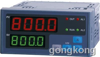

       北京金立石XMDA -5120智能巡检仪它具备强大的编程输入能力,配合各种输入模块,能适合热电偶、热 电阻、电压、电流等多种信号的输入,它不仅具备通常巡检仪的全部功能,更适合在计算机监控系统中 做数据采集下位机,为计算机提供廉价、适应性强、可靠且精确度高的模拟量采集数据。
XMDA-5120智能巡检仪
XMDA-5120智能巡检仪
       XMDA -5120智能巡检仪具备输入数字校正系统、数字滤波、可编程输入规格及可编程报警输出等功能;具有90-260VAC 范围输入的开关电源及多种安装尺寸等特点。 6 个可编程输入回路,配合不同的输入模块 ,可以输入最多6 路的热电偶、电压或电流信号。齐全的输入规格,各路输入可以使用不同的信号规格 。当输入为线性电压、电流或电阻时,各回路可独立定义刻度及小数点位置,当输入为热电偶或热电阻 等温度传感器时,可独立进行平移修正及选择0.1/1℃指示分辨率。
       XMDA -5120智能巡检仪各输入回路均具备数字滤波,且滤波强度可以独立调整或取消滤波。输入显示路数可任意设置为1-6 路。具备定点/ 自动巡回测量显示功能,并可手动设置巡检速度。
        XMDA -5120系列智能巡检仪具备公共的上、下限报警限值设定功能,并且其报警限值与回差各路可分别独立设置。
        XMDA -5120 最多可同时支持6 路输入和2 路继电器输出。具备先进的与计算机通讯功能,仪表可选配通 讯组件(RS232C/RS485),可与上位计算机通信,或接微型打印机,定时/ 随机打印测量数据。它在通讯时可等同6 台独立的测量仪表,可大大降低计算机采集模拟量数据的成本。
XMDA -5120智能巡检仪技术参数如下,详情请咨询北京金立石官网:http://www.gilise.com/
●输入规格:
热电偶和线性mV 电压:K、S、WRe5-26、E、J、T、B、N、0-20mV、0-50mV、0-100mV 等
热电阻:Pt100、Cu50、0-80 欧、0-400 欧等
线性电压:0-1V、0.2-1V、0-2.5V、0-5V、1-5V 等
线性电流:0-10mA、0-20mA、4-20mA 等
热电阻接线为三线制,要求三线电阻相等,引线电阻小于18 欧
测量范围:K(-50~1300℃)、S(-50~1700℃)、WRe526(0~2300℃)、T(-200~350℃)、E(0~00℃)、J (0~000℃)、B(0~800℃)、N(0~300℃)、Pt100(-200~600℃)、Cu50(50~150℃)
线性输入:-1999~9999 由用户定义
测量精度:0.2 级(± 0.2%FS ± 1 个字);0.3 级(± 0.3%FS ± 1 个字,仅Cu50)
注:B 分度号热电偶在0~600℃时可进行测量,但精度无法达到标定精度,在600~800℃可保证测量精度
响应时间:≤ 1.5 秒(设置数字滤波参数为0 或1 时)
自动巡检时间间隔:大约为1.2 秒或2 秒可选
报警功能:上限报警和下限报警,每回路独立设置
报警输出:继电器触点开关输出(常开加常闭)220VAC/2A 或24VDC/2A
无触点开关输出
环境温度:0~50℃
相对湿度:≤85%,避免强腐蚀气体
电 源:90~260VAC/50Hz
电源消耗:≤ 4W
金立石仪表XMDA系列智能巡检仪型号齐全,欢迎您来电垂询:010-88691399.
