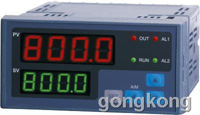

        XMDA-5120-03-5智能巡检仪6路万能输入,可与各类传感器、变送器配合使用,实现六路温度、湿度、压力、液位、流量等物理量的测量、显示和公共报警控制;通过串行通信口,可将数据上传到计算机中;双4位高亮度LED数字显示窗可同时显示两路信号,或分别切换显示六路输入信号。可提供96x48mm面板产品,结构紧凑。
XMDA-5120-03-5
XMDA-5120-03-5
       XMDA-5120-03-5智能巡检仪它具备强大的编程输入能力,配合各种输入模块,能适合热电偶、热电阻、电压、电流等多种信号的输入,它不仅具备通常巡检仪的全部功能,更适合在计算机监控系统中做数据采集下位机,为计算机提供廉价、适应性强、可靠且精确度高的模拟量采集数据。
       XMDA-5120-03-5智能巡检仪多路信号输入,窗口循环显示,几路数值相比最大值变送输出,显示量程由dL1、dH1标定,变送输出4~20mA电流信号。
       金立石XMDA-5120-03-5智能巡检仪的主要技术参数如下,详情请咨询北京金立石官网:http://www.gilise.com/
输入规格:
热电偶:K、S、R、n、E、J、T、Wr5-26  、  WR3-25、B、EA1、EU2等
热电阻:Pt100、Cu50、Cu53、bA1、BA2等
电  阻:0~80Ω、0~400Ω(电阻输入时为三线制接线方式,要求三线电阻相等,而且引线电阻小于18Ω)等
电  压:0~20mV  、0~60mV、0~100mV、  0~1V、0.2~1V(输入阻抗≥500kΩ)
电  流:0~10mA(输入电阻≤500Ω)、4~20mA、0~20mA等(输入电阻≤250Ω)
测量范围:-1999~+9999
测量精度:0.5级。
响应时间:≤0.5秒
报警功能:每回路独立设置两个报警点,报警方式可设定。
报警输出:继电器触点开关输出(常开+常闭),触点容量  220VAC/2A或24VDC/2A。继电器触点接感    性负载时,负载两端必须接火花吸收电路,并且带载能力相应减小。
报警精度:±1℃或±1定义单位。
通讯接口:RS485、RS232串行通讯接口、可外接微型打印机。
使用环境:环境温度    0~50℃;相对湿度:≤85%,避免强腐蚀气体。
电        源:开关电源100~240VAC(50Hz/60Hz);开关电源24VDC±2V。
功        耗:≤4W。
