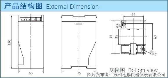

类型:YPD-DI-A1-P2-O4
名称:YPD-DI型直流电流变送器
输入:0~100ADC/0~75mVDC
电源:220VAC±15%
输出:4~20mA

四、YP系列直流电流变送器结构图
五、YP系列直流电流变送器注意事项
1、连接线必须用屏蔽线,且电源线、输入线和输出线必须分离。
2、使用环境应无导电尘埃和无腐蚀金属和破坏绝缘的气体存在,海拔高度小于2500米。
3、产品出厂时已调校好零点和精度,请勿随意调整。
