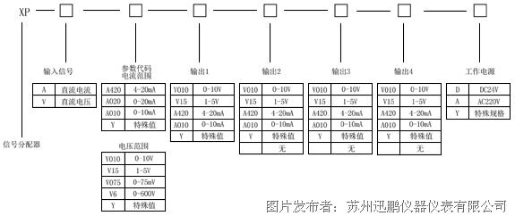

        苏州迅鹏推出XP系列导轨式信号分配器。该仪表将现场各种设备的直流电流或电压信号经过隔离传送,输出直流电流或电压信号给控制系统或其它单元组合仪表,信号隔离能有效消除地回流,解决工业现场干扰及信号转换传输及匹配问题。该信号隔离器采用独立的直流电源供电方式, 供电电源 -输入 - 输出之间隔离。
        仪表主机与底座为拔插式结构,接线端子布置在底座上,接线采用M3螺丝紧固, 标准的35mmDIN导轨卡式安装。可以与单元组合仪表及DCSPLC等系统配合使用。广泛应用于机械、电气、电信、电力、石油、化工、钢铁、污水处理、楼宇建筑等领域的数据采集、信号传输转换等,用来完善和补充系统模拟∣/O插件功能,增加系统适用性和现场环境的可靠度。
        测量:4~20mAdc,0~20mAdc等直流电流信号,0~10Vdc,0~500Vdc等直流电压信号
        精度:≤±0.2%ROu
        输出:0~20mAdc ,4~20mAdc,0~10Vdc, 0~5Vdc等模拟量信号
        工作电源:DC24V或 AC220V
        安装方式:35mm DIN 标准导轨
        选型代码
