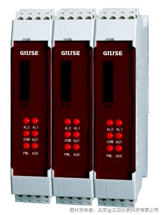

XME系列智能采集变送模块概述
       XME102系列变送器是一种小型化导轨式安装结构智能化仪表。它能够输入各种热电偶、热电阻、电压、电流、电阻信号,通讯、变送输出,仪表带有24VDC配电输出,供两线制变送器使用。仪表可实现变送输出、通讯通讯、配电输出。
       仪表的RS485通讯功能采用地步接插件的形式,当现场有多台此设备时,联机更方便。
       外型体积小,产品采用导轨卡入式安装方式,便于密集安装。多重保护、隔离设计、抗干扰能力强、可靠性强
XME系列智能采集变送模块技术指标
输入信号:万能输入,各种热电偶、热电阻、电压、电流、电阻信号
输出信号:
变送输出:三路4~20mA(变送输出的范围和输出的大小可预先设定),负载电阻≤250Ω
报警输出:最多3路触点信号输出,触点容量220VAC/2A
通讯输出:RS485通讯接口,Modbus-RTU通讯协议
配电输出:24VDC/30mA
精度等级:测量精度,±0.2%F.S;变送精度,±0.3%F.S
工作电源:24VDC±10%
温度系数:<100ppm/℃
响应时间:<1S
使用环境:环境温度,0~40℃;环境湿度,<95%RH
绝缘强度:输入、输出和电源之间,AC1500V/min
绝缘电阻:输入、输出和电源之间,100MΩ(DC500V)
外观颜色:白色
外观尺寸:115×100×23mm
安装方式:DIN35导轨
