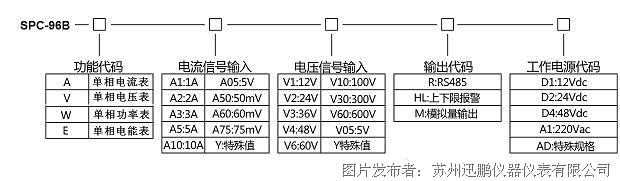

4. 选型代码
常用选型实例
型号:SPC-96BA-A5-R-A1
输入:0~200Aac/0~5Aac
显示:0.0~200.0 A
输出:RS485通讯
工作电源:AC220V
描述:此产品为0~200Aac交流电流信号经过互感器转换成0~5A信号作为交流电流信号输入,显示一次电流值0~200A,输出RS485通讯接口支持ModBus协议;辅助电源为交流220V
