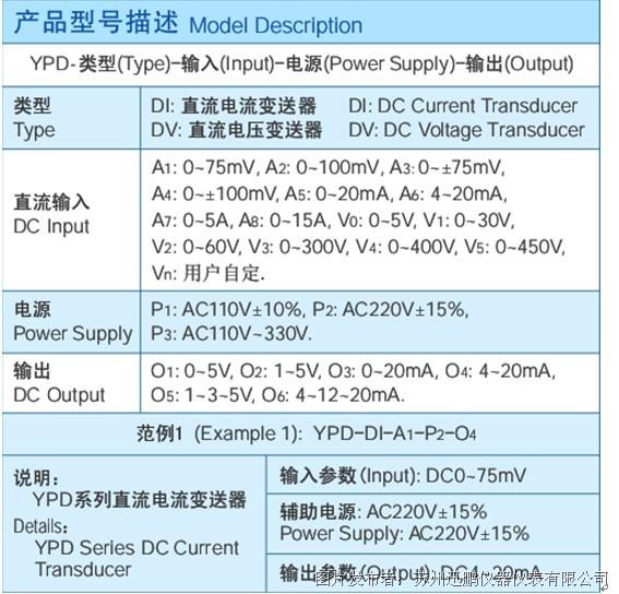

四、产品选型
例:YPD-DV-V5-P2-O4
  YPD-DV型直流电压变送器 输入:0450Vdc 辅助电源:220VAC±15%  输出:4~20mA

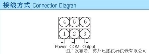

五、接线图
