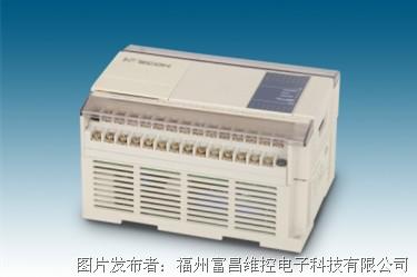

维控LX2N-40MTC-A 可编程控制器PLC
产品简介:
产品名称:维控LX2N-40MTC-A 可编程控制器PLC
主机AC110-220V2424V输入,16点晶体管输出一个485扩展
IO端子:输入24点,输出16点,晶体管型
通讯口:支持RS422/RS485,一个串口,8芯接头(母头)
通讯协议:兼容FX1S NO PROTOCOL 编程软件兼容FX1S
比同价位的PLC速度快一倍
详细描述:
电源规格
额定电压
AC100-240V
允许范围
AC85-264V
额定频率
50/60HZ
电源功率
输出功率50W
允许瞬间停电时间
10ms以下瞬间停电。能继续工作
电源保险丝
250V 1A
冲击电流
最大15A 5ms以下/AC100V、最大25A 5ms以下/AC200V
耗电
小于20W
传感器电源
输出功率:DC24V  400mA
                          隔离(CPU同传感器):隔离电源
一般规格
使用环境温度
0 ~ 55 ℃
储存环境温度
-20 ~ 70℃
相对湿度
35-85%RH(不结露)
耐震性(DIN导轨)
符合JIS C 0040标准 10-57HZ 0.035MM X、Y、Z三方向各10次(合计各80分钟)
符合JIS C 0040标准 57-150HZ 4.9M/S2 X、Y、Z三方向各10次(合计各80分钟)
耐震性(直接安装)
耐冲击
符合 JIS C 0041标准(147m/S2作用时间11ms正弦半波脉冲在X、Y、Z三方向各3次)
耐噪声
噪音电压1,000Vp-p噪声幅值1ns 1频率30 ~ 100HZ噪声模拟实验
耐电压
AC1500V(1分钟) 符合JEM-1021标准电源端子和接地端子之间
绝缘阻抗
DC500V绝缘测试器测得5MΩ以上 符合JEM-1021标准电源端子和接地端子之间
接地
第三种接地(不可与强电系统共地)※1
使用环境
关腐烛性、可燃性气体、无大量导电性尘埃(灰尘)
存储器
程序存储器:256K;
掉电保持存储器:16K
端口
COM1:RS422(编程口,人机界面通讯常用接口)
COM2:RS485 支持Modbus,支持人机,变频器等设备通讯(选配)
CAN:通过BOARD板扩展
模块扩展
可扩展,一个485扩展模块
高速计数
单相:2路 最大200KHZ
AB相模式:支持1路AB相
软件计数
计数器特性:2路100K,4路10K,总脉冲数200Khz
工作模式:支持2路AB相
高速脉冲输出
支持2路最大200khz,支持PWM,支持梯形加减速
软件功能
中断:计数器中断/本机IO中断/定时器中断;
IO刷新方式:支持END指令后批处理/支持输入输出实时刷新指令/脉冲捕捉;
编程方式:继电器符号方式+步进梯形图(SFC),支持中断方式;
实时时钟:内置电池,支持长效实时时钟运行;
断电保存:flash永久保存,10年以上;
用户梯形图容量:16K步
运算速度
基本指令:0.1微秒/每指令
整形数操作:14微秒/每指令
结构规格
外壳颜色
黑色
外壳材料
ABS塑料
外形尺寸
170×90×88mm
包装尺寸
137*102*97mm
净 重
0.3kg
湿 重
0.5kg
