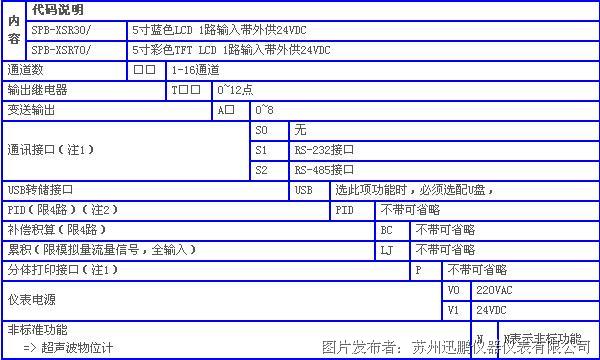

苏州迅鹏SPB-XSR70无纸记录仪选型表:
