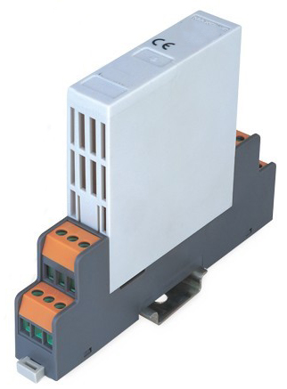

苏州迅鹏推出XP-A-A420-4A420-D信号隔离器
——— 一进四出信号隔离器
XP-A-A420-4A420-D信号隔离器,24VDC或220VAC供电,输入、输出、电源、通道间全隔离,隔离分配器将直流电流、电压信号分成三路或四路相同或不同的电流、电压信号,实现不同设备同时采集控制。
测量:4~20mAdc等直流电流信号,0~10Vdc等直流电压信号,热电阻信号
精度:≤±0.2%RO?
输出:0~20mAdc ,4~20mAdc0~10Vdc, 0~5Vdc等模拟量信号
工作电源:DC24V AC220V
安装方式:35mm DIN 标准导轨
支持带电热插拨装卸方便、精度高、线形度高、抗干扰性强、长期工作的稳定性
选型图:
常规选型:
XP-A-A420-4A420-D
该信号隔离器为一进四出型,一路4-20mA输入,4路4-20mA输出,电源:DC24V
