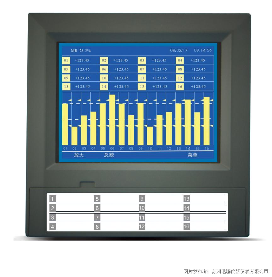

苏州迅鹏SPR30蓝屏无纸记录仪产品展示:
苏州迅鹏SPR30蓝屏无纸记录仪说明:
① 蓝色5英寸320×240分辨力液晶屏
② 1~16通道万能输入,基本误差±0.2%16A/D转换器
③ 64MB记录内存,0.1~60分记录间隔
④ U盘转贮接口
⑤ 外形尺寸:144×144
⑥ 仪表电源:220V AC
基本配置:
1通道输入,外供24VDC(≥200mA)
扩展功能:
(因端子等原因,同时具有报警、变送等多项功能时,路数的限制请事先咨询)
① 可增加通道输入
② 报警输出(最多12路)
③ 变送输出:最多4
④ 通讯接口:RS485或 RS232
⑤ U盘转贮接口
⑥ 累积积算功能(限模拟量流量信号,全部输入)
⑦ 补偿积算功能(限4路)
⑧ PID功能(限4路)
