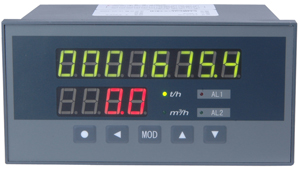

SPB-XSJ系列流量积算仪与各类流量传感器、变送器配合,完成瞬时流量的测量、变换、传送和控制,同时进行累积计算。
误差小于 0.2%F . S ,并具备调校、数字滤波功能,可帮助减小传感器、变送器的误差,有效提高系统的测量、控制精度
适用于电流、电压、脉冲输出的流量传感器或变送器
• 2
点报警输出,用于瞬时流量的上、下限报警或累积量的预置输出
变送输出可将测量、变换后瞬时流量值以标准电流、电压形式输出供其它设备使用
累积量脉冲输出功能
瞬时流量按小时或按分为计算单位可选择
全透明、高速、高效的网络化通讯接口,实现计算机与仪表间完全的数据传送和控制。独有的控制权转移功能使计算机可以直接控制仪表的报警输出和变送输出。读取一次测量数据的时间小于10ms提供测试软件,组态软件和应用软件技术支持.
具备带硬件时钟的打印接口和打印单元,实现手动、定时、报警打印功能,如果选配智能打印单元,可实现多台仪表共用一台打印机
多种外形尺寸和面板形式
对于非线性信号,可利用仪表的 8 段折线功能
停电记录功能可记录总停电时间,停电次数和最后 8 次停电和上电的实时时间。通过面板调出查看

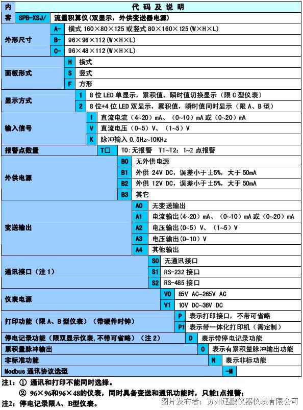

SPB-XSJ流量积算仪选型表:
三、SPB-XSJ流量积算仪技术规格:
3.1 基本技术规格
源:
220VAC
供电的仪表: 220V ± 10% ,功耗小于 7VA
24VDC
供电的仪表: 24V ± 10% ,功耗小于 5VA
12VDC
供电的仪表: 9V~20V ,功耗小于 5VA
其它电源规格以随机说明书为准
工作环境: 0 ~ 50 ,湿度低于 90%R . H 宽温范围的仪表需在订货时注明
显示范围:
瞬时流量 4 LED 显示, 0~9999 ,小数点位置按需要设置
累积流量 8 LED 显示, 0~99999999 ,小数点位置与瞬时流量相同
输入信号: 直流电流: 4mA~20mA 0mA~10mA 0mA~20mA
可通过设定选择
直流电压: 1V~5V DC 0V~5V DC 可通过设定选择
脉冲: 0.1Hz~10KHz
基本误差: 小于± 0.2%F . S
测量控制周期: 0.2
3.2 选配件技术规格
报警输出
• 2
点、可通过设定选择瞬时流量上、下限报警方式或累积量预置输出方式
继电器输出:触点容量 220V AC 3A
• OC
门输出(订货时注明):电压小于 30V ,电流小于 50mA
变送输出
瞬时流量输出
光电隔离
• 4mA~20mA,0mA~10mA,0mA~20mA
直流电流输出,通过设定选择。负载能力大于 600Ω
• 1V~5V
0V~5V 0V~10V 直流电压输出,需订货时注明
输出分辨力:1/1000,误差小于±0.5%F.S:1/4000,误差小于±0.2%F.S(订货时注明)
累积量脉冲输出:OC门或电压脉冲
• OC
门输出:电压小于 30V ,电流小于 50mA
电压输出: 5V 电压输出时,在 VD OUT 端接 260Ω 电阻
通讯接口
光电隔离
• RS232
RS485 RS422 标准,在订货时注明
仪表地址0~99 可设定
通讯速率24004800960019200通过设定选择,低于2400的速率需在订货时注明
仪表收到计算机命令到发出相应数据的回答延迟:"#"为定界符的命令,回答延迟小于500μs;其它命令的回答延迟小于100ms.
配套测试软件,提供组态软件和应用软件技术支持
打印接口及打印单元
内置硬件时钟,停电不影响走时,自动调整闰年,大、小月
手动,手动 + 定时,手动 + 定时 + 报警三种打印方式通过设置选择
打印内容:时间(年、月、日、时、分),报警状态,测量值,累积值、工程量单位
• 1
台打印单元只能接 1 台仪表,需要 1 台打印单元配接多台仪表时,需选用智能打印单元
打印单元为 16 列字符型微型打印机,供电方式与仪表相同,特殊的打印要求可在订货时注明
停电记录
自动记录总停电时间,总停电次数,以及最后 8 次停电和上电的实时时间,通过面板调出查看
外供电源
用于给变送器供电,输出值与标称值的误差小于± 5% ,负载能力大于 50mA.
