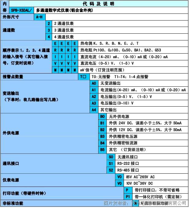

SPB-XSDAL系列多通道温度控制仪与各类模拟量输出的传感器、变送器配合,完成温度、压力、液位、成分等物理量的测量、变换、显示和控制.
1:
技术规格
1.1
输入信号: 热电阻,热电偶,直流电流,直流电压
1.2
显示范围: -1999~9999 (小数点位置可设定)
1.3
测量通道: 2~4个独立显示。加,,,,运算和最大值、最小值判断功能
1.4
基本误差: ±0.2%F·S16A/D转换器.
1.5
报警输出: 8点,触点容量220V AC/3A
1.6
变送输出: 8 4~20mA, 1~5V电压输出(可选)
1.7
外供电源: 24V/DC 用于给变送器供电 (可选)
1.5
仪表电源: 220V/AC(9~30 V/DC)
1.8
工作环境: 0~50,湿度低于85%R.H,无结露
1.9
外形尺寸 160(W)×80(H)
SPB-XSDAL多通道智能数字显示仪表选型图
