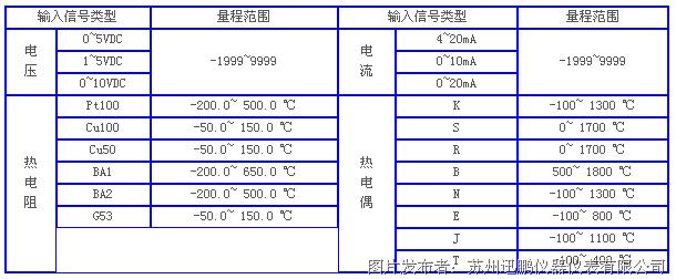

? 误差小于 0.5%F . S ,并具备调校、数字滤波功能
适用于标准电压、电流、热电阻、热电偶等信号类型

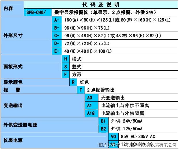

选型代码

Model
SPB-CH6/CHRTA0B1V0
Input
:万能输入
Display
:温度 压力 流量 液位
output:2
路报警
Aux.power
AC220V
描述:此仪表表示输入:万能输入,显示:可任意设定,输出:2路报警,电源:AC220V
