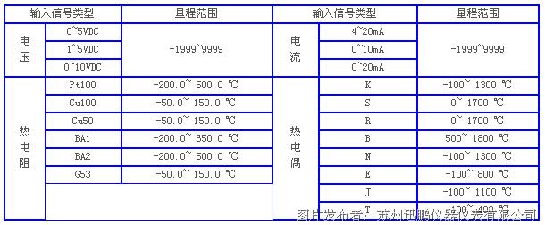

误差小于 0.5%F . S ,并具备调校、数字滤波功能
适用于标准电压、电流、热电阻、热电偶等信号类型

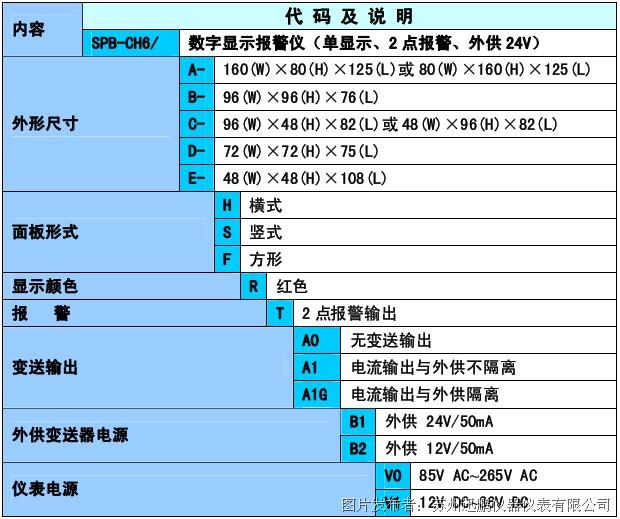

选型代码
注:
1
、变送输出:
•  光电隔离,输出分辨力 1/3000 ,误差小于� 0.2% F.S
•  直流电流或直流电压输出需订货时注明,负载能力大于 600Ω
•  0V~10V 变送输出,需订货时注明
2 、标准范围输入信号(订货须注明),如未注明,则出厂默认为"万能输入,PT100出厂设置"
常用规格实例
Model
SPB-CH6/CHRTA0B1V0
Input
:万能输入
Display
:温度 压力 流量 液位
output:2
路报警
Aux.power
AC220V
描述:此仪表表示输入:万能输入,显示:可任意设定,输出:2路报警,电源:AC220V
