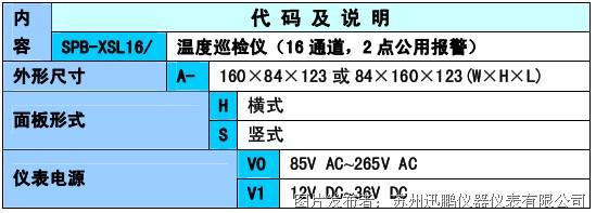

SPB-XSL16温度智能巡检仪选型表:

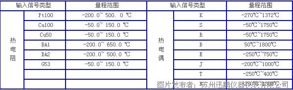

只能配接热电阻( Pt100Cu100Cu50BA1BA2G53)和热电偶( KSR B N E J T );

标准输入信号类型
2 SPB-XSL16温度智能巡检仪技术规格:
