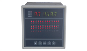

 苏州迅鹏SPB-XSL/A32R温度巡检仪,SPB-XSL智能巡检仪适用于5~80点过程量的检测和报警。可输入热电阻、热电偶、直流电流、直流电压等传感器、变送器信号。
SPB-XSL温度巡检仪

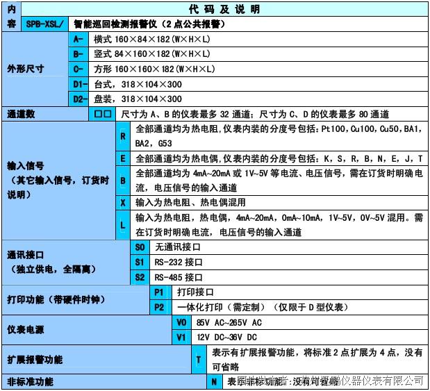

二、SPB-XSL智能巡检仪选型表:

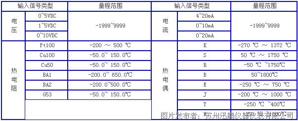

注:1、标准范围输入信号:
