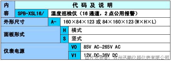

SPB-XSL16温度智能巡检仪选型表:
适用于 2~16 点温度的检测和报警;

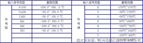

只能配接热电阻( Pt100Cu100Cu50BA1BA2G53)和热电偶( KSR B N E J T );
铝合金外壳,进口优质接线端子;
各输入通道均带浪涌、过压保护;
抗干扰设计,抑制现场的继电器、接触器等产生的快速脉冲群干扰和其它电磁干扰,抗干扰能力达到III级;
基本误差±0.2%F·S
标准输入信号类型

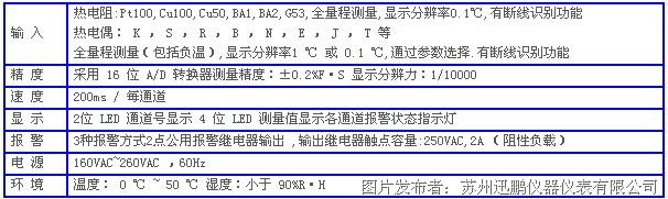

2 SPB-XSL16温度智能巡检仪技术规格:
如需详细资料请点击下载SPB-XSL16温度巡检仪.pdf
