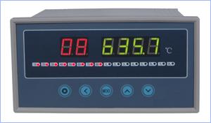

苏州迅鹏推出SPB-XSL8/T8A8温度巡检仪
苏州迅鹏SPB-XSL8/T8A8温度巡检仪,SPB-XSL8温度巡检仪
SPB-XSL8智能温度巡检仪适用于2~8点温度的检测、报警和变送输出,可配接各种热电阻和热电偶。
铝合金外壳
进口优质接线端子
各输入通道均带浪涌、过压保护。变送输出各通道隔离
严格抗干扰设计,抑制现场的继电器,接触器等产生的快速脉冲群干扰和其它电磁干扰,
抗干扰能力达到 III
基本误差小于 0.2%F·S ,显示范围 -1999~9999 ,热电阻信号显示分辨力为 0.1 ,热电偶信号可通过参数选择1 0.1 ,变送输出基本误差小于± 0.5%F·S
各通道独立设定输入信号类型、 2 点报警值
各通道独立设定数字滤波时间常数,提高显示稳定值
各通道独立设定零点和满度修正,提高系统测量精度
可任意关闭不使用的通道

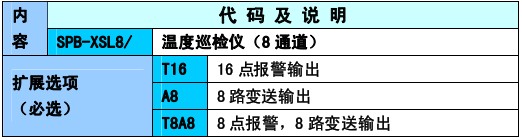

SPB-XSL8温度巡检仪选型表:
8 通道,适用于多点报警和变送输出;
只能配接热电阻、热电偶;
基本功能同 SPB-XSL16
仪表电源:220VAC

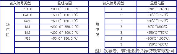

注:1、标准信号及量程列表
