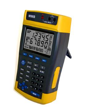

SPB-MMB信号发生器也叫外用表伴侣或者国产校验仪,它是一种用电池供电或外部AC/DC电源适配器供电的手持式高精度信号源,可用于输出各种规格的工业信号。请参阅下表:输出功能汇总
除了表 1 中的功能以外,MMB还具有以下特点和功能:
        自动电源切换:可通过接通外部AC/DC电源适配器持续工作,无外接电源时,使用电池供电(41.5V AA电池)
        电池电量检测:实时监测电池供电并提示用户当前电量
        保存常用输出:可存储和读取多达64组常用输出
        多信息液晶显示:含有输出值、信号类型、电源信息、内存信息等各种提示内容;上下双排显示方便设置和调用常用输出值
        组合按键:不仅可通过数字键键入输出值,还可以通过方向键实现方便的输出值调整
        PC Suite同步软件 :轻松实现仪表的校准、设置和输出等各种功能
红外通讯适配器需要单独购买)
